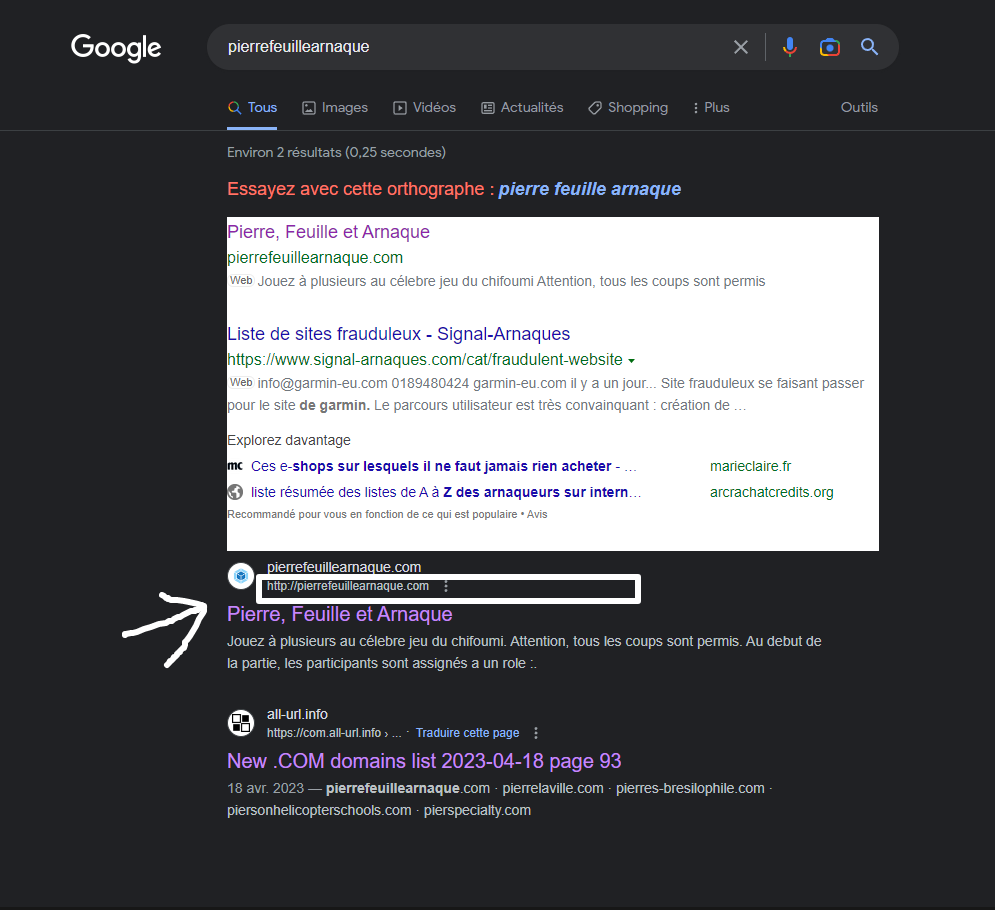

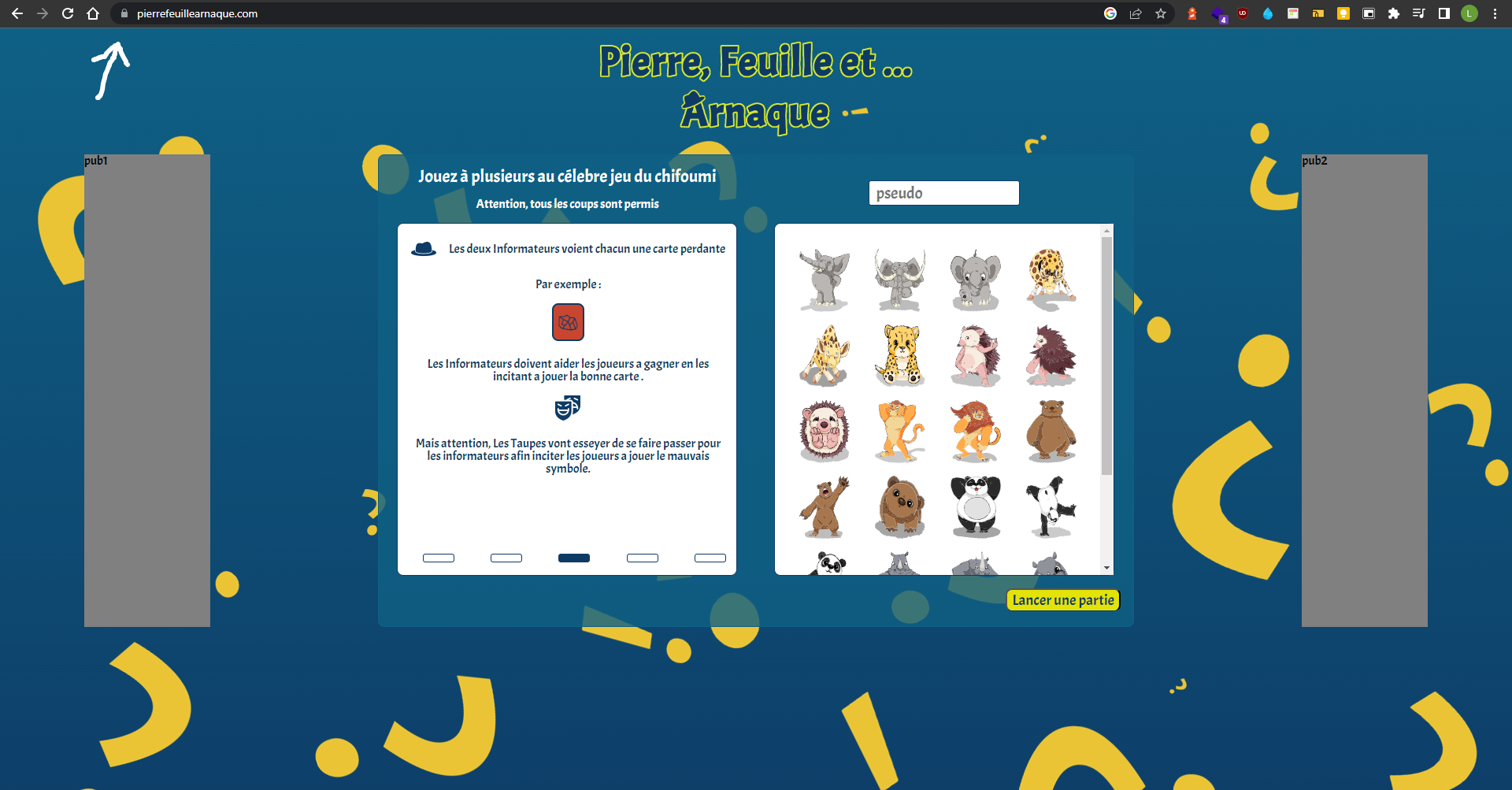

=> J'ai pourtant activer le ssl et générer un certificat dans l'onglet multisites, mais lors ce que je me connecte au site j'ai une adresse en http.
En arrivant sur le site on est en http, mais il suffit de cliquer sur l'url et de valider pour que le site passe en https🤔.
Je m'arrache les cheveux sur ce problème.
=> deuxième soucis, mon site fonctionne avec un server node.js placé dans un sous domaine. Mais lorsque le site se lance j'ai une 403. Je continue de m'arracher les cheveux 👨🏻🦲. Un petit coup de main serait pas de refus, ma densité capillaire vous remerciera.

Ca marche. Mais ce n'est pas la meilleure option, car le site s'affichera bien en https, mais sera référencer par google en http. Donc bye-bye le référencement.
