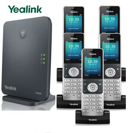

C'est le boîtier sur lequel arrivent les câbles d'alimentation et le câble réseau (à gauche de l'image)
Merci Fritz2cat, merci Maxime.R
c'est tout bon
j'ai éteint le boitier DECT en coupant l'alimentation
au redémarrage, le carnet de contact a bien été mis à jour!
