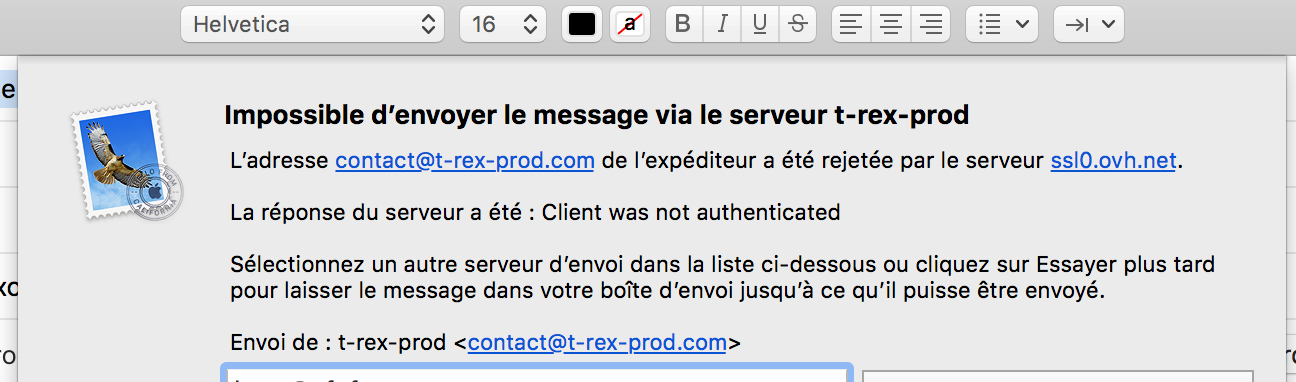

Bonjour Fritz2cat
Voici une capture, qui vient de mon appli mail, depuis le webmail tout fonctionne à nouveau envoi/réception. Mais c'est un système que je n'utilise jamais. Je préfère nettement utiliser l'appli locale de mon Mac.
Client was not authenticated.
Soit votre Mac ne transmet aucun login/pass avant de lancer l'envoi
soit un login/pass faux
Je vous dirais de changer le mot de passe de la boîte en question (et sans accents, svp)
et reconfigurer les 2 parties SMTP+IMAP sur le Mac.
(je n'ai pas de Mac pour pouvoir aller plus en avant)

Message d'erreur ?
Toujours pareil,
adresse de l'expéditeur rejetée par le server
client was not authenticated
c'est que votre client mail n'essaye pas de s'authentifier auprès du serveur, surement dû a un manque de configuration.
