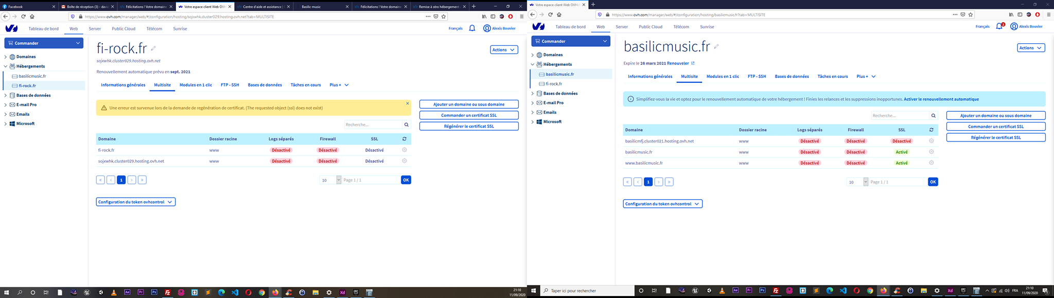

je viens poser un souci que j'ai rencontrer en esperant pas faire de doublon. J'ai fait qqles recherches sur le forum de la communauté mais pas trouvé d'exemple "identique".
J'ai acheté un nom de domaine puis lui ai commandés un hébergement Smart10.
j'ai pu envoyer mes fichier via filezilla mais le nom de domaine www.fi-rock.fr ne fonctionne pas.
sojxwhk.cluster029.hosting.ovh.net renvoi bien pourtant au fichier du dossier www
Dans l'onglet Multisite je n'ai acces qu'à deux domaine sans pouvoir en rajouter
Mais (cf photo) Pour le meme hebergement smart10 du site Basilicmusic.fr j'en ai trois
Je n'arrive pas à comprendre ou j'ai merder.
J'ai souvenir d'avoir ecraser le dossier index.html en transferant mes fichier au départ.
Si je compare toujours les deux sites :
Le domaine Basilic.fr differe de fi-rock.fr : fi-rock.fr ne redige pas vers un serveur ipv4-A
Si vous avez des conseilles où d'autre forum/documentation je suis preneur. Je debute le front-end et j'avou ne pas trop connaitre le back-end ...
Merci d'avance
buggé depuis de mois, le gratuit n'intéresse plus Ovh
c'est ça
tu ne peux le modifier, donc ça devrait être complet, avec et sans le **_www_**
seule solution: transférer ton domaine ailleurs où le gratuit fonctionne (hébergement et mail) avec un support existant
