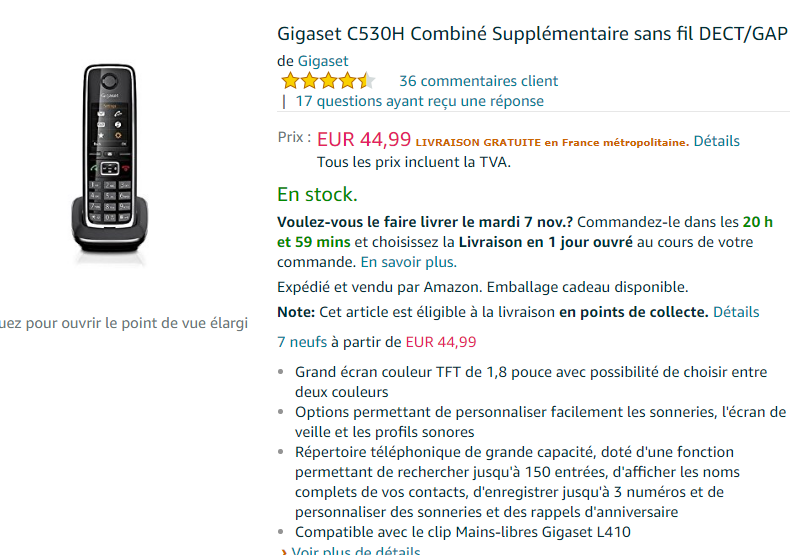

2 solutions :
**_Téléphone pris chez OVH :_**
Pas de programmation à faire.
Il suffit d'acheter un Combiné supplémentaire C530H que tu associes à celui de OVH.
J'ai fait cela, pour un client, avec un C470IP + un C470H. :)
https://www.amazon.fr/Gigaset-C530H-Combiné-Supplémentaire-sans/dp/B00D8WQP1U/ref=sr_1_1?ie=UTF8&qid=1509919186&sr=8-1&keywords=c530h+gigaset

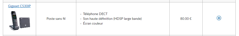

**_Pour les abonnements VoIP à 1,2 € :_**
Acheter :
- Un duo C530IP
Inconvénient, il faut que tu te fasses le paramétrage du C530IP :(
pourquoi acheter un SPA112 sachant que le téléphone gère très bien le SIP ?
Merde tu as raison. Le SPA112 est inutile dans ce cas.
Le C530IP a son propre boitier _(du style SPA112)_.
Mais tu devras quand même le programmer.

- Soit acheter en plus soi-même un combiné C530H. :)
il vous suffit d'acheter un C530 IP avec plusieurs combinés dans le commerce, ce sera aussi efficace que de louer un C530 IP à OVH et acheter un combiné supplémentaire.
Sinon effectivement un SPA112 avec un multi-combinés classique peu fonctionner.
C'est aussi ce que j'ai suggéré dans ma 1ère réponse.
Effectivement. Réponse mise à jour ;)
