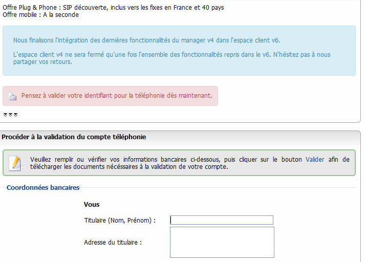

Pour info j'ai ça sur le manager :
Bonjour @ReneG1,
Merci pour le numéro de ticket, mon collègue Serge-Alain vient de se l'attribué et va vous répondre, via celui-ci.
Je vous confirme que le compte OVH est bien actif, et validé pour l'utilisation des services VoIP. Votre ligne SIP est bien active, elle aussi.
Une ligne peut être active sans moyen de paiement dans l'espace client, elle sera renouvelée automatiquement le 1er jour du mois suivant et cela créera une dette à payer manuellement.
