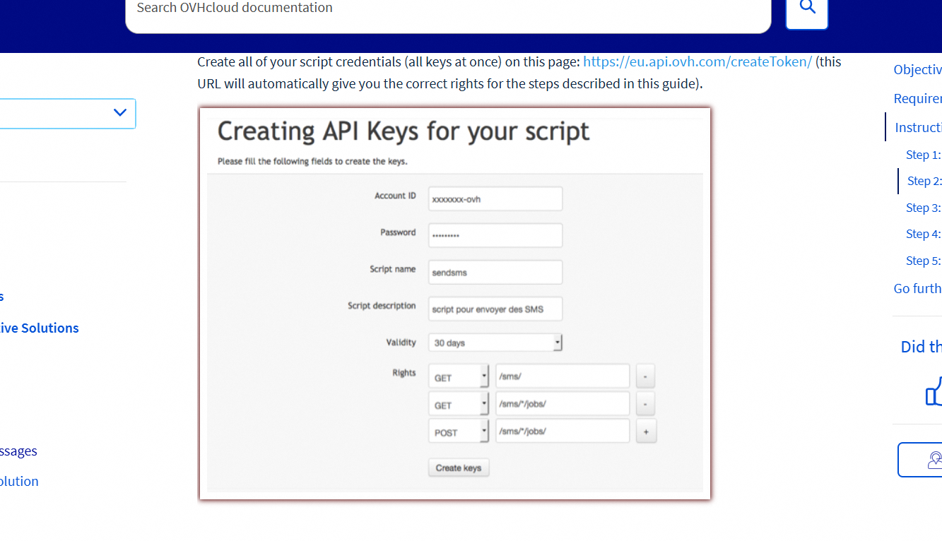

J’essaie d’envoyer un SMS via l’API OVH depuis un webhook n8n, mais j’obtiens systématiquement l’erreur “Invalid signature”, alors que :
  1. Mon code de requête (JSON, headers et corps) ressemble à ceci :
      "url": "https://eu.api.ovh.com/1.0/sms/sms-cc1632275-1/jobs",
      "headers": {
        "X-Ovh-Application": "07152da1ed36a762",
        "X-Ovh-Consumer":    "4b1422216e8ffc334051e9117a3c9228",
        "X-Ovh-Timestamp":   "1746444597",
        "X-Ovh-Signature":   "$1$b54f624f3425645f0b6f76fc82ab8fbee2b3a87b",
        "Content-Type":      "application/json"
      "body": {
        "charset":            "UTF-8",
        "class":              "phoneDisplay",
        "coding":             "7bit",
        "message":            "Merci, votre numéro a bien été confirmé !",
        "noStopClause":       false,
        "priority":           "high",
        "receivers":          ["+33607XXXXX6"],
        "sender":             "ChristopheC",
        "senderForResponse":  false,
        "validityPeriod":     2880
    En comparant la chaîne signée et la signature calculée, tout semble correct.
    Quand j’utilise exactement le même payload depuis la console OVH (https://api.ovh.com/console/), l’envoi fonctionne sans problème.
    J’ai créé ma clé d’application et mon consumer key via https://api.ovh.com/createToken/ en suivant la procédure recommandée :
    Application key : dfb86463be115607
    Application secret : 9143d348722a0ebc7618d29884769769
    Consumer key : 78000bb273e92aecaf69911364887b2d
    Questions :
    Quels sont les pièges courants lors du calcul de la signature OVH (ordre des champs, encodage, horodatage…) ?
    Comment puis-je diagnostiquer plus finement cette erreur “Invalid signature” dans n8n ?
    Quelqu’un a-t-il déjà intégré l’API SMS OVH depuis n8n, make.com ou zappier ? et peut-il partager sa config de signature ?
    Merci d’avance pour votre aide !
    PS j'ai suivi aussi la documentation fournie par OVH
