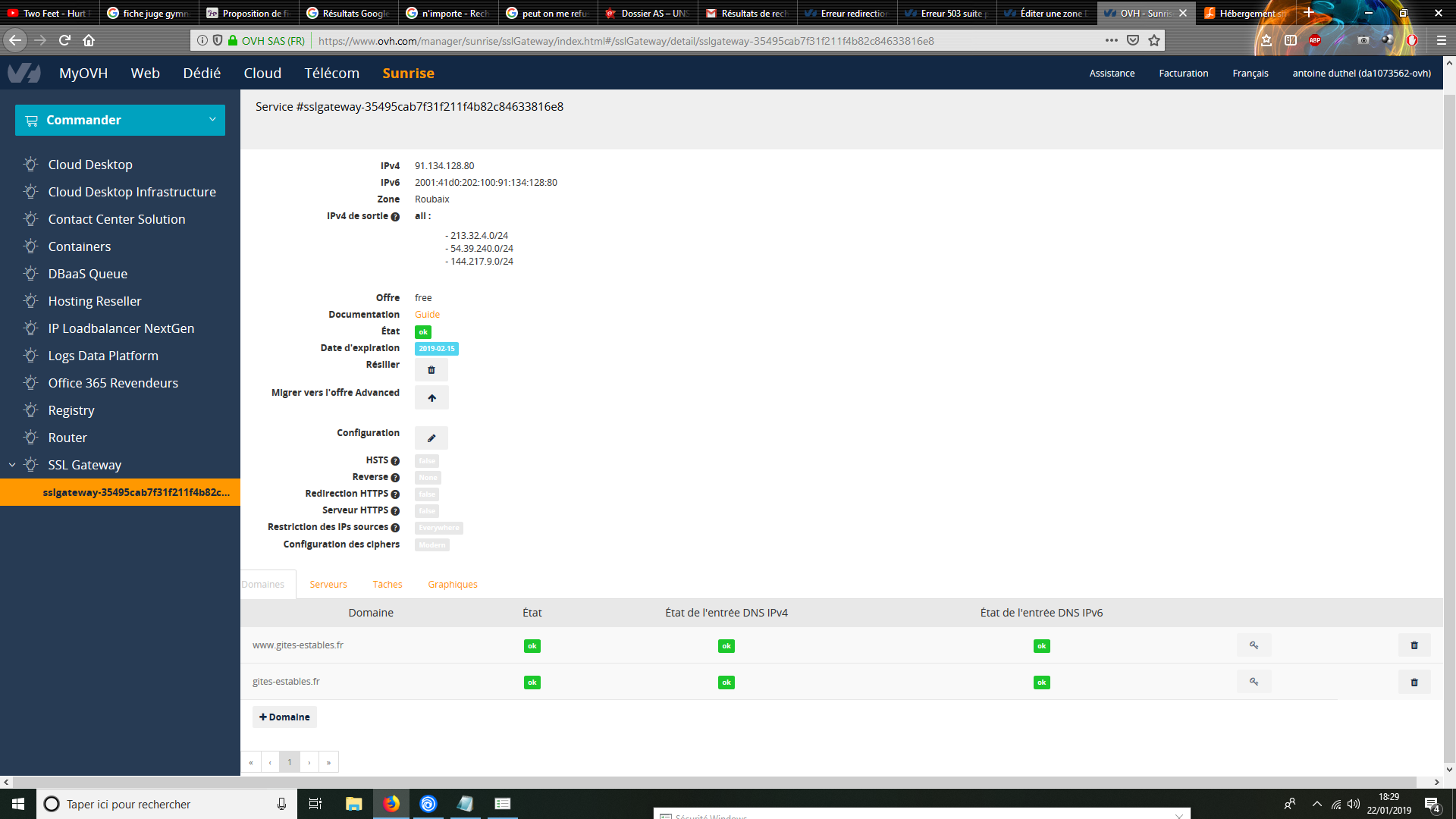

oui , voici un screenshot de mon espace ssl gateway :
j'ai bien créé un sous domaine www (même si je ne comprend pas l'intérêt) par contre sur mon serveur local je ne crois pas pouvoir ajouter une redirection pour le sous domaine car wordpress prend en compte une seule adresse, non?
concernant le htaccess j'en ai bien un mais il est vide
