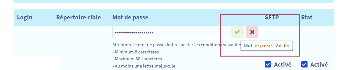

Mon nom de domaine est noschairsfauteuils et j'aimerais simplement changer le mot de passe du FTP, mais lorsque j'effectue ce changement de mot de passe, il m'est impossible de le valider : le voyant de validation n'est pas cliquable. Pourtant j'utilise uniquement des lettres et des chiffres comme indiqué sur la politique de mots de passe. Je cherche depuis des heures ...

J'utilise uniquement des lettre et des chiffres, mais le voyant vert ne devient jamais cliquable. ... Je ne sais vraiment plus quoi faire.
En fait, le bouton vert n'est pas cliquable : un "sens interdit" en rouge s'affiche dessus lorsque je veux valider.

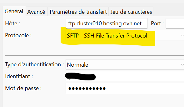

Après avoir modifié mon mot de passe FTP, je rencontre maintenant un pb pour me connecter via Filezilla. J'ai le message suivant
Statut : Connexion à sftp.cluster021.hosting.ovh.net…
Réponse : fzSftp started, protocol_version=11
Commande : open "noschairuc@sftp.cluster021.hosting.ovh.net" 22
Erreur : Connection interrompue après 20 secondes d’inactivité
Erreur : Impossible d’établir une connexion au serveur
Sachant que je saisis bien l'hôte en SFTP et que je choisis bien le port 22.
Avez-vous une idée de quoi il peut s'agir svp ? Et comment je peux résoudre le problème ?

Essayez Filezilla en mode de Sftp comme indiqué dans mon guide cité plus haut.
C'est bien ce que je fais, je suis en sftp :
Statut : Attente avant nouvel essai…
Statut : Connexion à sftp.cluster021.hosting.ovh.net**…
Essayez avec l'adresse du serveur : **ftp.cluster021.hosting.ovh.net**
dans ce cas, je ne suis pas connectée en sftp ? donc c'est le port 21 ?
Chez moi, je suis en SFTP :
ça ne fonctionne pas ... que je mette ftp ou sftp port 21 ou port 22 ...

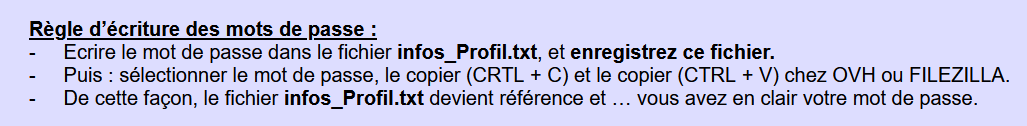

En fait, le problème devait venir du fait que je faisais un copier-coller du mot de passe depuis Word. Alors vraiment un grand merci à vous d'avoir fait votre mémo et d'y préciser qu'il faut que le mot de passe soit copier-coller **depuis un fichier .txt**.
