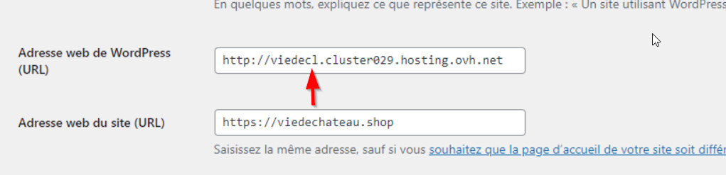

Recopiez la 2 è ligne sur la 1è, pour faire disparaître ce "clusterxxx"

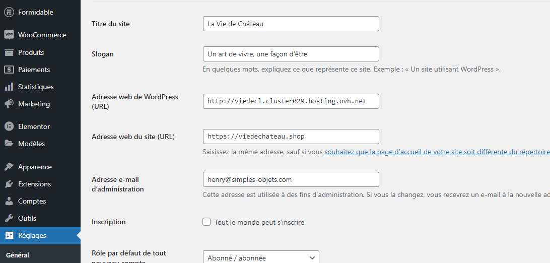

Merci, effectivement vu votre guide, et les doc wordpress , le module en un clic est problématique.
Visiblement je dois repartir à zero mais le site est djà entièrement construit (ma faute) mais tout pointe vers viedecl.cluster029.hosting.ovh.net et pas le domaine viedechateau.shop en Https.
Donc pas de solution de conserver les thèmes produits, photos etc?
en faisant ça , je n'ai plus de site, cela me ramène sur une page d'erreur,

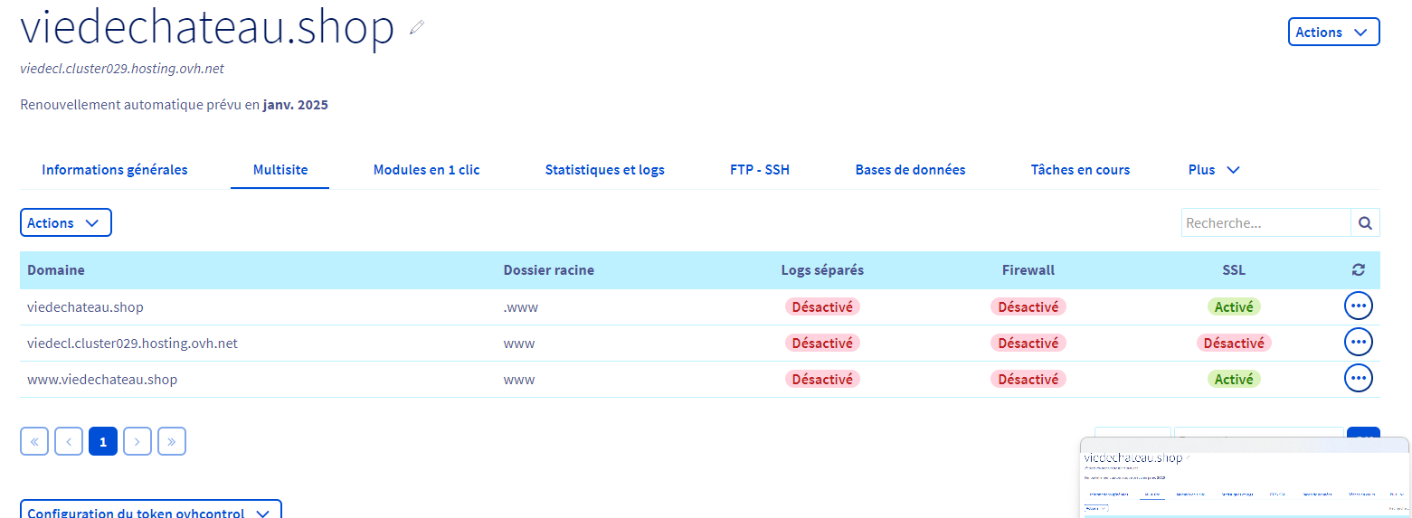

Montrez un peu votre écran Hébergement > multisite , svp ?

Il y a un point en trop:
Dans votre Filezilla vous allez retrouver ce répertoire "`.www`" vide.
effectivement il est vide

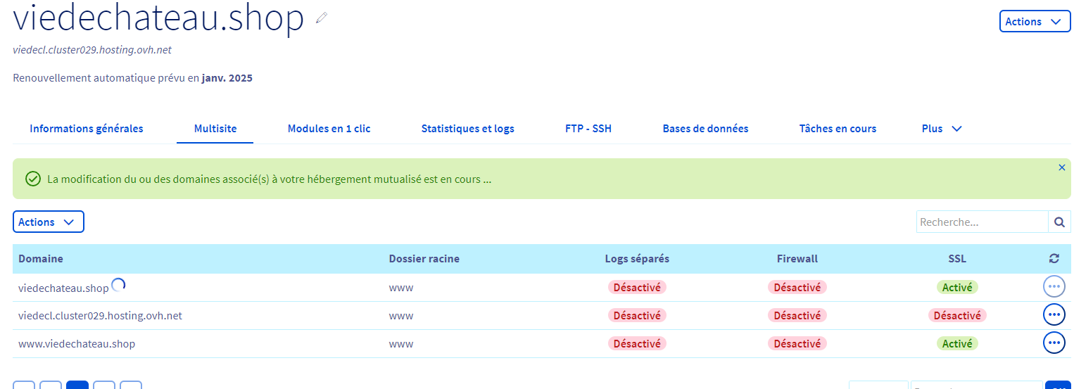

Corrigez votre multisite et enlevez ce point.
comment il est arrivé la et pourquoi?
est ce que je modifie toujours le fichier /www/wp-config.php ?
1) je ne suis pas dans votre interface chaise-clavier, désolé (humoristique pour dire que je n'en sais rien)
2) non il ne faut pas le modifier, ça va retomber en marche dès que vous aurez corrigé le (1)

Pour l'instant j'ai modifié sur wordpress>reglages adresse web et url sur https://viedechateau.shop
et il ne se passe plus riien

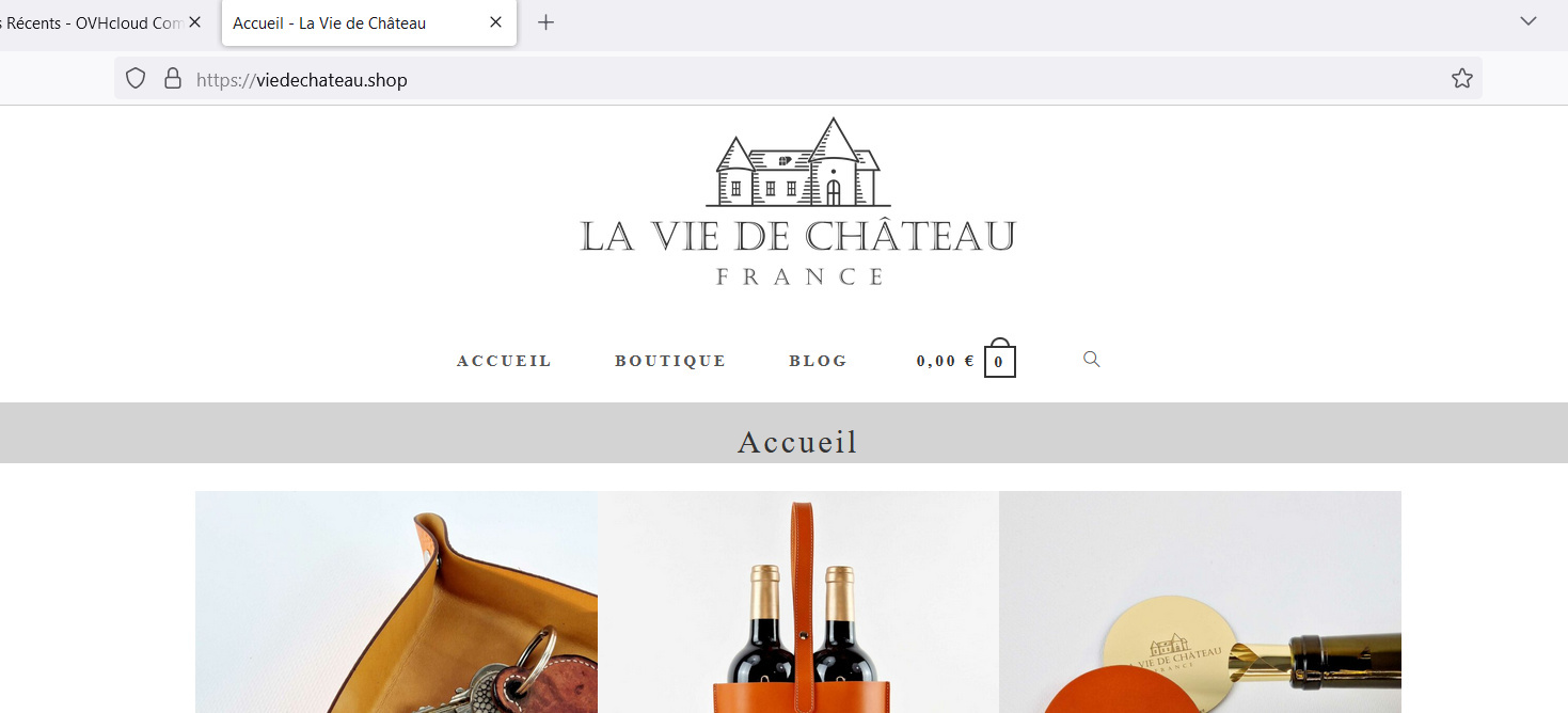

Merci beaucoup, ça fonctionne correctement, petit delta de propagation j'imagine.
Encore merci pour votre temps et votre patience
Ben voilà
