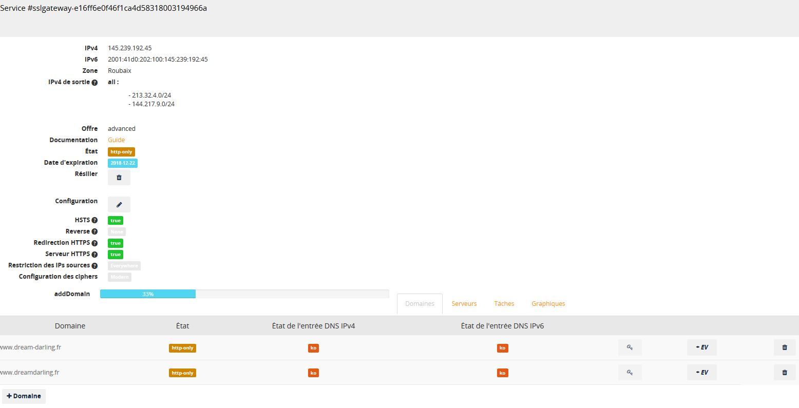

J'ai commandé un ssl gateway mais il reste en statut http-only malgré ma configuration (qui doit être fausse du coup).
Le nom de domaine est www.dreamdarling.fr.
Est-ce que quelqu'un peut me dire ce qui ne va pas?
Faut-il commander un certificat SSL EV pour chaque nom de domaine?

actuellement, tu ne pointes pas sur la gateway
dig +nocmd dreamdarling.fr A +noall +answer @ns200.anycast.me.
dreamdarling.fr. 3600 IN A 193.70.46.60
dig +short -x 193.70.46.60 -> dreamdarling.fr.
dig +nocmd www.dreamdarling.fr A +noall +answer @ns200.anycast.me.
www.dreamdarling.fr. 3600 IN A 193.70.46.60
dans ta copie d'écran tu as un guide qui doit t'envoyer sur ce doc j'imagine:
https://docs.ovh.com/fr/ssl-gateway/utiliser-le-ssl-gateway/
ta zone DNS doit pointer sur 145..., 2001:41..., les 2 premières ip de ta copie d'écran
https://docs.ovh.com/fr/domains/editer-ma-zone-dns/
edit:
ton TTL étant de 1 heure, il te faudra attendre 1 à 2 heure pour voir le changement
plus le temps de réaction de la passerelle que j'ai n'ai pas compris
non, dans la zone DNS du domaine, voir le deuxième lien

> j'ai une erreur 503 j'imagine que c'est normal
non, le schéma affiché est explicatif, c'est ton serveur qui ne répond pas
