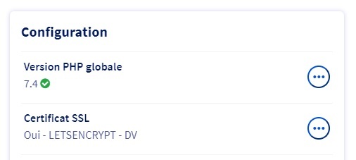

Concernant les domaines et sous domaines suivant:
vednfc.fr
www.vednfc.fr
oxygn-conduite.fr
www.oxygn-condutie.fr
Mon hébergement est bien sur OVH
J'ai beau activé le CERTIFICAT SSL ou le régénérer dans information général ou dans en forçant un peu dans multisite, quand je vais sur Chrome/firefox ou edge le site n'est pas sécurisé.
D'ailleurs selon le moteur de recherche l'affichage du logo ou des images ne se fait pas... est du au fait que le site ne soit pas sécurisé?
Merci d'avance pour vos réponse
Silvaine

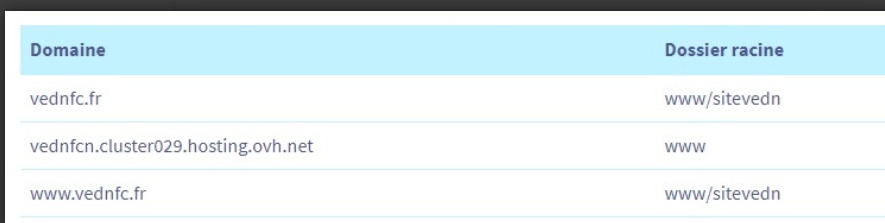

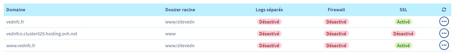

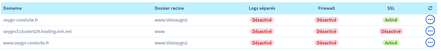

Pouvez-vous faire une capture de la partie multisite + informations générales ?
Merci pour votre interet
Cdt
Silvaine
Dans le Multisite, il manque :
* 1conduite.frconduite.fr
* www.1condutie.frcondutie.fr
Bonjour @SilvaineG
Dans le multisite, vous avez déclaré : **www/sitevedn**, c'est bien mais l'affichage est dégueulasse.
Votre problème vient de ce que vous avez dû faire cette installation **_en un clic_** de me**e
Il va falloir corriger tout cela.

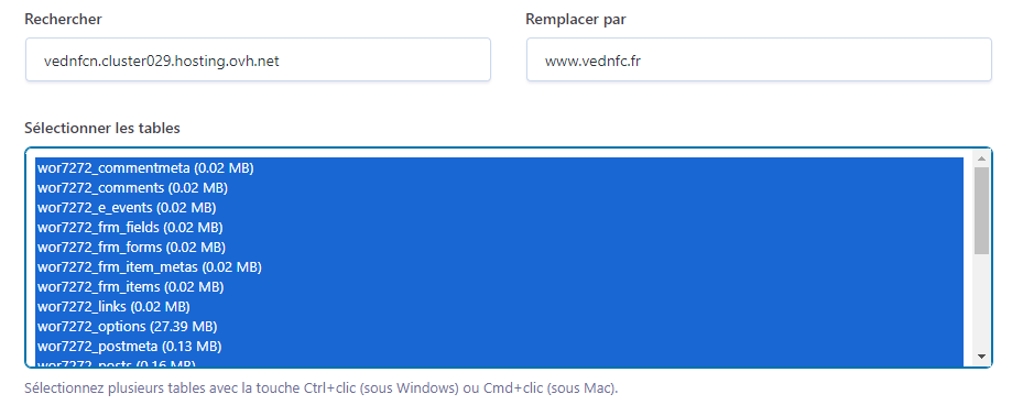

Via le plugin « Better Search Replace »
Remplacez partout dans la base de données : **vednfcn.cluster029.hosting.ovh.net**
par : **www.vednfc.fr**
**O9 - Changer l’adresse du site dans toute la base de données – Plugin « Better Search Replace »**

oui en fait les 2 autres nom de domaine son sur un autre hébergement mais l'affichage est identique, a la différence que le chemin est www./siteoxygn2

Par contre, qd je lance le pluggon Better Search Replace il ne trouve que ceci (pas de wp_):
Normal @SilvaineG
Le préfixe de vos tables a été réglé par OVH à _**wor7272**_
On peut mettre le préfixe que l'on veut.

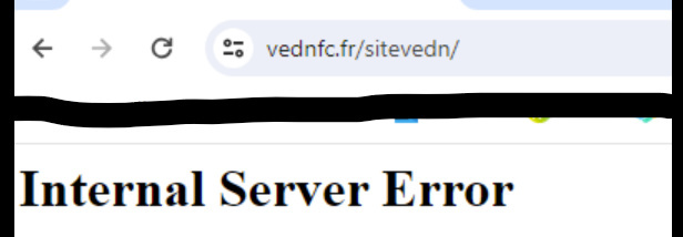

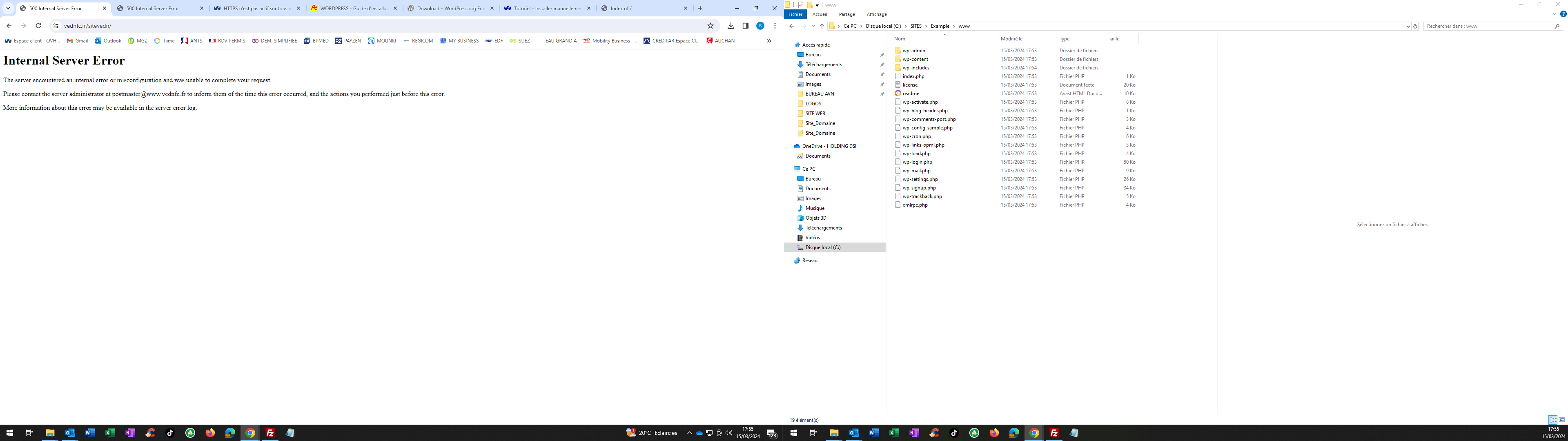

voici le message obtenu
sur https://www.vednfc.fr --> https://www.vednfc.fr/sitevedn/
Il faut aussi remplacer dans la base de données : **_vednfc.fr/sitevedn_** par **_vednfc.fr_**

le soucis c'est que je n'est plus accès à wordpress
alors faites une restauration de la base de données de cette nuit, et faites **à la suite** les deux opérations de remplacement
