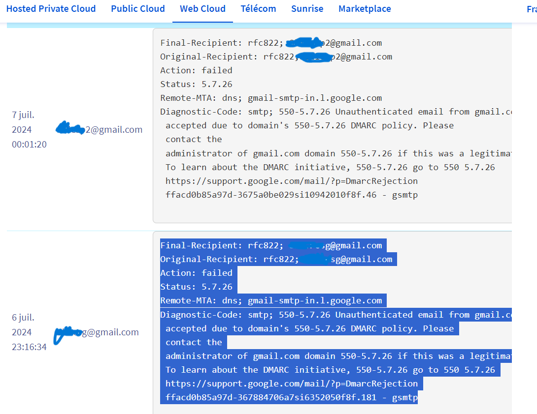

J'ai des retours d'erreur de script email (cf capture jointe). Les deux adresses sont les miennes (une l'administration du site Wordpress, l'autre, l'email où est envoyé le rapport CRON).
Mais je n'ai PAS reçu d'erreurs le 8 et le 9 juillet, la capture montre les 2 derniers.

Il faudrait le bout le code car là le message d'erreur est que vous faites de l'usurpation d'adresse Gmail depuis des serveurs OVH.

Je voyais un souci DMARC via les erreurs.

Bon, après deux essais, un cette nuit (automatique) et un maintenant, l'email s'envoie bien mais j'obtiens aussi tot une erreur dans script Mail / erreurs...
