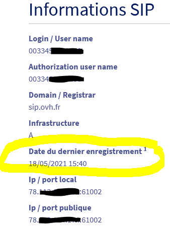

Il faudrait que tu compares **tous** les réglages de chacune des DEUX lignes dans la configuration du W60B.
Dans la manager OVH :
Télécoms > Téléphonie > Login > SIP 0033xxx > Gestion > Informations générales
Tu devrais pour chaque ligne :
