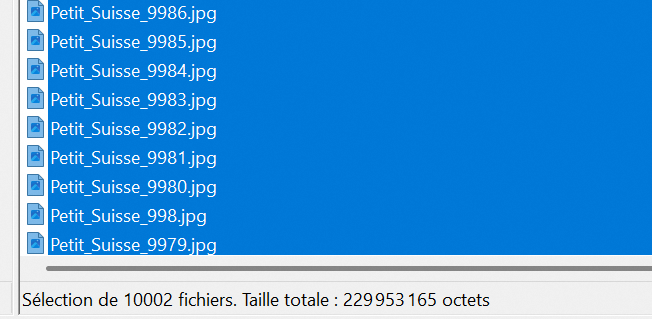

Bonsoir,
Avec FILEZILLA en mode SFTP, je viens de faire un transfert dans les deux sens de 10 002 fichiers image entre mon PC et un hébergement PERSO OVH.
Après un aller / retour chez OVH , j'ai bien récupéré tous mes 10 002 fichiers.
FILEZILLA affiche bien 10002 fichiers.
Ceci dit, personnellement, je pense que ce n'est pas très sain d'avoir tant de fichiers dans un même dossier.
Je reste donc sur ma préconisation initiale.
