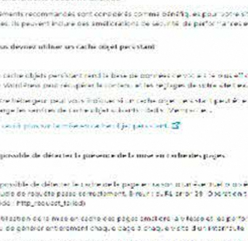

dans outil etat de santé du site j'ai toujours cette erreur critique  que je vois pas comment résoudre =
Lors du test de l’API REST, une erreur s’est produite :
Point de terminaison de l’API REST : https://www.cieldescorbieres.fr/wp-json/wp/v2/types/post?context=edit
Réponse de l’API REST : (http_request_failed) cURL error 6: getaddrinfo() thread failed to start
merci

avec plugins query monitor installé voici les indications
1° erreur php
Obsolète    Deriving $_SERVER['argv'] from the query string is deprecated. Configure register_argc_argv=0 to turn this message off
Unknown:0
1    Inconnu
2° doing it wrong
La fonction _load_textdomain_just_in_time a été appelée de façon incorrecte. Le chargement de la traduction pour le domaine catch-responsive a été déclenché trop tôt. Cela indique généralement que du code dans l’extension ou le thème s’exécute trop tôt. Les traductions doivent être chargées au moment de l’action init ou plus tard. (Ce message a été ajouté à la version 6.7.0.)
_load_textdomain_just_in_time()
3° vue d'ensemble
Temps de génération de la page
12,5690s
7,6% de 165s limite
Pic d’utilisation mémoire
15 623 640 octets (14,9 Mo)
2,9% de la limite du serveur 512 Mo
Requêtes en base de données
0,0160s
Appels d’API HTTP
Aucun(e)
Cache objet
93,9% taux de réussite (801 réussites, 52 échecs)
Aucune extension de cache d’objet persistant n’est utilisée
L’extension Redis de cache d’objets PHP est installée, mais elle n’est pas utilisée par WordPress. Vous devriez installer l’extension Redis.
question dois-je installer extension Redis et pour le1° et 2° que faut-il faire?
