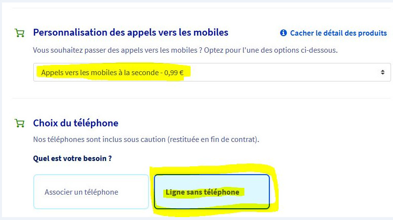

Nous avons souscrits à des forfaits VOIP chez OVH avec appel vers les mobiles illimité. Avec ces forfait il n'est pas possible de paramétrer un compte SIP sur un smartphone.
Comment faire pour que l'on puisse avoir accès à sa ligne professionnelle chez soi sans transporter le téléphone fixe fourni par OVH ?

Prendre des abonnements VoIP découverte à 1,2 € TTC/mois **sans matériel**
EDIT :
**Les appels illimités vers les mobiles vous les passerez avec vos téléphones mobiles**
_(10 € TTC/mois chez LA POSTE MOBILE)_

Merci pour vos réponses, c'est bien ce que je pensais. J'avais paramétré un mobile avec un abonnement VOIP entreprise pour tester. Néanmoins pour éviter les appels vers les mobiles par erreur je serais obligé de verrouiller les appels sortants, donc impossibilité d'appeler. Autres freins, recevoir des appels SIP consommerait apparemment plus de batterie et le paramétrage n'est pas toujours évident pour les novices.
A étudier...

Je n'utilise pas d'application dédiée à la VOIP de mon côté. La fonction SIP est déjà intégrée sur mon smartphone. Je vais la laisser tourner pour voir la consommation.
J'ai bien un mot de passe avec l'abonnement VOIP entreprise à 4,99 HT, et d'autres abonnement VOIP entreprise à 14,99 HT sans mot de passe.
Dans ce cas tu dois payer en supplément les appels vers les mobiles ?
Et oui, d'où le problème de devoir bloquer les appels sortants et devoir passer les appels avec le mobile et l'affichage du numéro du mobile...
