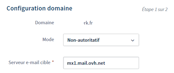

Si pas déjà fait. Mettre ton offre en mode "Non-autoritatif" dans la gestion des domaines (manager Exchange) et de spécifier mx1.mail.ovh.net
Avec cette configuration tu peux utiliser ton offre Exchange + MX OVH (offre classique)

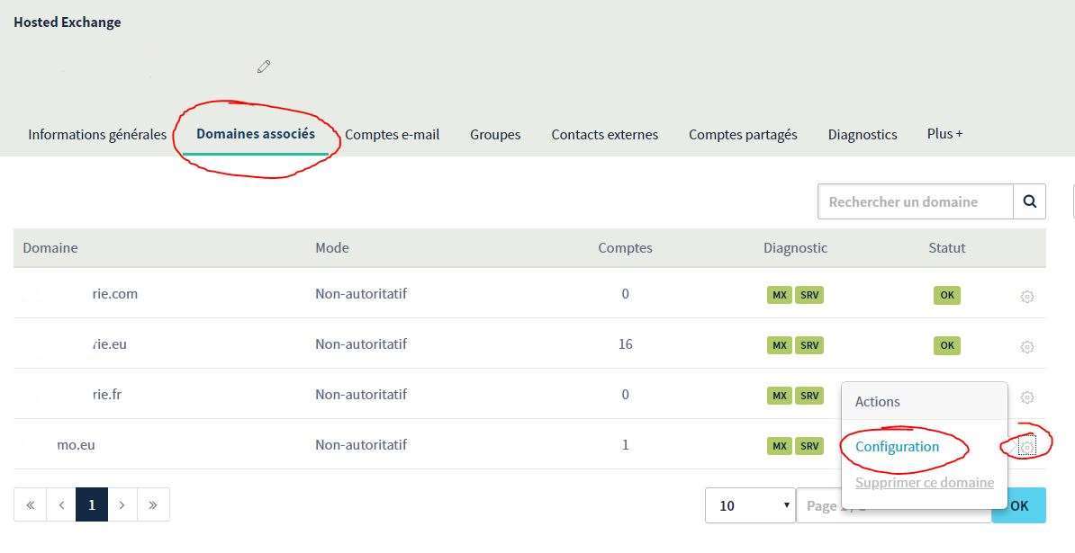

Bonjour Mathieu, comment on met en mode non autoratif, je ne trouve pas.
