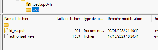

hum c'est faux.
Faut juste créer un dossier ".ssh" puis un fichier "authorized_keys" et y mettre la partie public dedans.
Testé avec clé RSA (4096Bits) & ED25519

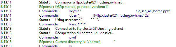

Je confirme que la mienne fonctionne très bien depuis 2022 :)
je me connecte en SFTP avec la clé SSH

plusieurs de vos captures d'écran mon fortement aidé a comprendre ce que j'avais mal fait.
j'ai été mal aiguillé par la demande de mon client et les tuto OVH.
je confirme que cela fonctionne parfaitement en SFTP avec clé SSH , il suffit simplement de créer un dossier .SHH dans la racine de chaque utilisateur et y mettre un ficher texte sans l'extension .txt et y renseigner la clé public.
c'était aussi simple que cela ;)
