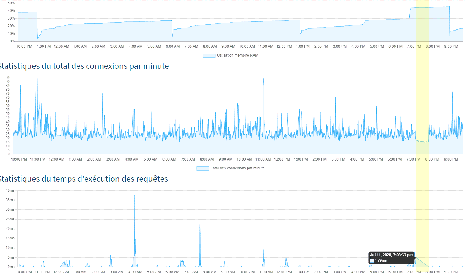

J'ai encore eu 2 problèmes hier, donc une avec une courbe assez étonnante :
Depuis quelques jours, je remarque des problèmes de performances par moment, je suis le seul ? De mon coté je n'ai pas changé grand chose et mon serveur répond bien.
Je suis passé sur /tmp depuis hier soir après le second problème avec la base de données.
Oui, j'en parlais https://community.ovhcloud.com/t/32296 ici: depuis la mise en place de l'amélioration, les courbes ne sont plus parlantes. «Je vois pour trouver une métrique plus probante, voir pour écrire dans un guide ce qu'est exactement cette métrique et comment l'interpréter.»
