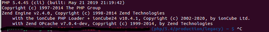

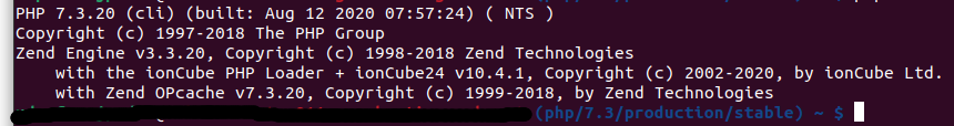

J'ai un petit problème puisque j'ai 3 versions de PHP différents alors que j'ai défini PHP 7.3 comme la version par défaut (dans l'interface admin et dans le .ovhconfig).
- Si je me connecte avec le compte SSH par défaut qui pointe la racine de mon hébergement, j'ai bien la version 7.3
- Si je me connecte avec un second compte SSH qui pointe dans un sous-dossier /staging ou le premier, j'ai la version 5.4.45
- Et enfin, si je me connecte avec le second compte mais depuis un script de déploiement, j'ai la version 4.4.9 (cette version existe encore ???)
Pour debug, j'ai testé de faire un phpinfo(); et j'ai bien la version 7.3.
Comment c'est possible d'avoir 3 versions différentes ? Et comment faire pour avoir une seule version ?
Voici mon .ovhconfig qui se trouve à la racine et les screens des versions :
