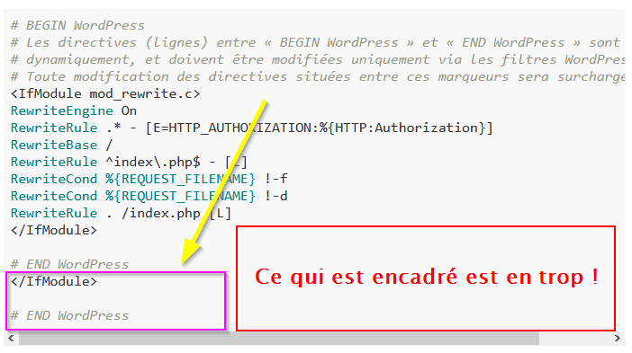

500 Internal Server Error - je n'ai plus d'accès à mon site ni à mon backoffice worpdre
Bonjour, je n'ai plus accès à mon site ni à mon backoffice worpdress depuis 14h ajourd'hui. J'ai le message suivant qui s'affiche : 500 Internal Server Error The server encountered an internal error or misconfiguration and was unable to complete your request. Please contact the server administrator at postmaster@lilybasic.com to inform them of the time this error occurred, and the actions you performed just before this error. More information about this error may be available in the server error log.
Cela est arrivé alors que j'étais dans mon backoffice wordpress à traiter une commande et soudainement j'ai eu le message d'erreur. Mes mises à jour ne sont pas automatiques, je dois les déclencher manuellement mais je n'en ai pas fait de manuels ce jour.
Voici mon htaccess : # BEGIN WordPress
# Les directives (lignes) entre « BEGIN WordPress » et « END WordPress » sont générées
# dynamiquement, et doivent être modifiées uniquement via les filtres WordPress.
# Toute modification des directives situées entre ces marqueurs sera surchargée.
RewriteEngine On
RewriteRule .* - [E=HTTP_AUTHORIZATION:%{HTTP:Authorization}]
RewriteBase /
RewriteRule ^index.php$ - [L]
RewriteCond %{REQUEST_FILENAME} !-f
RewriteCond %{REQUEST_FILENAME} !-d
RewriteRule . /index.php [L]
# END WordPress
# END WordPress
POUR INFO : je ne suis pas du tout à l'aise avec ce problème, j'ai vu que d'autres avaient modifié le nom de htaccess par htaccess-old mais je ne comprends pas à quoi ça servirait.
Merci par avance, je suis nulle dans cette thématique
lilybasic.com
L'erreur arrive sur toutes les pages y compris sur celles qui n'existent pas et devraient renvoyer un 404 .
Ton site passe par le CDN mais je pense que le CDN n'est pas en cause.
Il faudrait passer par l'espace client > Cloud Web > hébergement > logs > voir le log du jour et voir le log d'erreur du jour.
Puis retranscrire ici ce qui semble être des messages d'erreur.
Il s'agit de l'hébergement cluster027 (si jamais il y a d'autres incidents rapportés ce soir)

Voici celui de web :

Très très probablement une erreur de syntaxe dans votre .htaccess
Pouvez-vous le coller à nouveau, mais cette fois utilisez le bouton
pour préserver le formattage sinon ça ne sert strictement à rien.
En outre si vous avez modifié le .htaccess, cette opération requiert de sauver le fichier en ASCII ou ANSI, mais pas en UTF-quelquechose
    texte préformaté indenté par 4 espaces[Fri Feb 12 00:00:22 2021] [alert] [client 173.194.101.36] [host lilybasic.com] /homez.382/lilybasiqm/www/.htaccess:  without matching  section<br />[Fri Feb 12 00:00:29 2021] [alert] [client 74.125.191.32] [host lilybasic.com] /homez.382/lilybasiqm/www/.htaccess:  without matching  section<br />[Fri Feb 12 00:00:36 2021] [alert] [client 173.194.101.35] [host lilybasic.com] /homez.382/lilybasiqm/www/.htaccess:  without matching  section<br />[Fri Feb 12 00:21:02 2021] [alert] [client 13.66.139.45] [host lilybasic.com] /homez.382/lilybasiqm/www/.htaccess:  without matching  section<br />[Fri Feb 12 00:23:53 2021] [alert] [client 66.249.66.215] [host lilybasic.com] /homez.382/lilybasiqm/www/.htaccess:  without matching  section<br />[Fri Feb 12 00:25:00 2021] [alert] [client 66.249.66.213] [host lilybasic.com] /homez.382/lilybasiqm/www/.htaccess:  without matching  section<br />[Fri Feb 12 00:29:53 2021] [alert] [client 23.100.232.233] [host lilybasic.com] /homez.382/lilybasiqm/www/.htaccess:  without matching  section<br />[Fri Feb 12 00:30:08 2021] [alert] [client 23.100.232.233] [host lilybasic.com] /homez.382/lilybasiqm/www/.htaccess:  without matching  section<br />[Fri Feb 12 00:32:17 2021] [alert] [client 91.169.225.179] [host www.lilybasic.com] /homez.382/lilybasiqm/www/.htaccess:  without matching  section, referer: https://news.defricheurs.fr/<br />[Fri Feb 12 00:32:18 2021] [alert] [client 91.169.225.179] [host www.lilybasic.com] /homez.382/lilybasiqm/www/.htaccess:  without matching  section, referer: https://www.lilybasic.com/<br />[Fri Feb 12 00:32:22 2021] [alert] [client 91.169.225.179] [host www.lilybasic.com] /homez.382/lilybasiqm/www/.htaccess:  without matching  section, referer: https://news.defricheurs.fr/<br />[Fri Feb 12 00:32:22 2021] [alert] [client 91.169.225.179] [host www.lilybasic.com] /homez.382/lilybasiqm/www/.htaccess:  without matching  section, referer: https://www.lilybasic.com/<br />[Fri Feb 12 00:35:35 2021] [alert] [client 54.36.148.97] [host lilybasic.com] /homez.382/lilybasiqm/www/.htaccess:  without matching  section<br />[Fri Feb 12 00:36:29 2021] [alert] [client 91.169.225.179] [host www.lilybasic.com] /homez.382/lilybasiqm/www/.htaccess:  without matching  section, referer: https://m.facebook.com/<br />[Fri Feb 12 00:36:29 2021] [alert] [client 91.169.225.179] [host www.lilybasic.com] /homez.382/lilybasiqm/www/.htaccess:  without matching  section, referer: https://www.lilybasic.com/?fbclid&#61;IwAR2LJPk07mzYUEen1xY1n7huIdOEppx4A4tMVuELiGq_hN74wwVO4G2zGEg<br />[Fri Feb 12 00:36:36 2021] [alert] [client 91.169.225.179] [host www.lilybasic.com] /homez.382/lilybasiqm/www/.htaccess:  without matching  section, referer: https://lm.facebook.com/<br />[Fri Feb 12 00:36:36 2021] [alert] [client 91.169.225.179] [host www.lilybasic.com] /homez.382/lilybasiqm/www/.htaccess:  without matching  section, referer: https://www.lilybasic.com/<br />[Fri Feb 12 00:37:45 2021] [alert] [client 66.220.149.35] [host lilybasic.com] /homez.382/lilybasiqm/www/.htaccess:  without matching  section<br />[Fri Feb 12 00:39:29 2021] [alert] [client 91.169.225.179] [host www.lilybasic.com] /homez.382/lilybasiqm/www/.htaccess:  without matching  section, referer: https://m.facebook.com/<br />[Fri Feb 12 00:39:29 2021] [alert] [client 91.169.225.179] [host www.lilybasic.com] /homez.382/lilybasiqm/www/.htaccess:  without matching  section, referer: https://www.lilybasic.com/<br />[Fri Feb 12 00:40:19 2021] [alert] [client 91.169.225.179] [host lilybasic.com] /homez.382/lilybasiqm/www/.htaccess:  without matching  section, referer: android-app://com.google.android.googlequicksearchbox/<br />[Fri Feb 12 00:40:19 2021] [alert] [client 91.169.225.179] [host lilybasic.com] /homez.382/lilybasiqm/www/.htaccess:  without matching  section, referer: http://lilybasic.com/<br />[Fri Feb 12 00:41:23 2021] [alert] [client 34.94.75.103] [host lilybasic.com] /homez.382/lilybasiqm/www/.htaccess:  without matching  section<br />[Fri Feb 12 00:41:23 2021] [alert] [client 34.94.75.103] [host lilybasic.com] /homez.382/lilybasiqm/www/.htaccess:  without matching  section<br />[Fri Feb 12 00:41:23 2021] [alert] [client 34.94.75.103] [host lilybasic.com] /homez.382/lilybasiqm/www/.htaccess:  without matching  section<br />[Fri Feb 12 00:41:24 2021] [alert] [client 34.94.75.103] [host lilybasic.com] /homez.382/lilybasiqm/www/.htaccess:  without matching  section<br />[Fri Feb 12 00:41:24 2021] [alert] [client 34.94.75.103] [host lilybasic.com] /homez.382/lilybasiqm/www/.htaccess:  without matching  section<br />[Fri Feb 12 00:41:24 2021] [alert] [client 34.94.75.103] [host lilybasic.com] /homez.382/lilybasiqm/www/.htaccess:  without matching  section<br />[Fri Feb 12 00:41:24 2021] [alert] [client 34.94.75.103] [host lilybasic.com] /homez.382/lilybasiqm/www/.htaccess:  without matching  section<br />[Fri Feb 12 00:41:24 2021] [alert] [client 34.94.75.103] [host lilybasic.com] /homez.382/lilybasiqm/www/.htaccess:  without matching  section<br />[Fri Feb 12 00:41:25 2021] [alert] [client 34.94.75.103] [host lilybasic.com] /homez.382/lilybasiqm/www/.htaccess:  without matching  section<br />[Fri Feb 12 00:41:25 2021] [alert] [client 34.94.75.103] [host lilybasic.com] /homez.382/lilybasiqm/www/.htaccess:  without matching  section<br />[Fri Feb 12 00:41:25 2021] [alert] [client 34.94.75.103] [host lilybasic.com] /homez.382/lilybasiqm/www/.htaccess:  without matching  section<br />[Fri Feb 12 00:41:25 2021] [alert] [client 34.94.75.103] [host lilybasic.com] /homez.382/lilybasiqm/www/.htaccess:  without matching  section<br />[Fri Feb 12 00:41:26 2021] [alert] [client 34.94.75.103] [host lilybasic.com] /homez.382/lilybasiqm/www/.htaccess:  without matching  section<br />[Fri Feb 12 00:41:26 2021] [alert] [client 34.94.75.103] [host lilybasic.com] /homez.382/lilybasiqm/www/.htaccess:  without matching  section<br />[Fri Feb 12 00:41:26 2021] [alert] [client 34.94.75.103] [host lilybasic.com] /homez.382/lilybasiqm/www/.htaccess:  without matching  section<br />[Fri Feb 12 00:41:26 2021] [alert] [client 34.94.75.103] [host lilybasic.com] /homez.382/lilybasiqm/www/.htaccess:  without matching  section<br />[Fri Feb 12 00:41:27 2021] [alert] [client 34.94.75.103] [host lilybasic.com] /homez.382/lilybasiqm/www/.htaccess:  without matching  section<br />[Fri Feb 12 00:41:27 2021] [alert] [client 34.94.75.103] [host lilybasic.com] /homez.382/lilybasiqm/www/.htaccess:  without matching  section<br />[Fri Feb 12 00:41:27 2021] [alert] [client 34.94.75.103] [host lilybasic.com] /homez.382/lilybasiqm/www/.htaccess:  without matching  section<br />[Fri Feb 12 00:41:27 2021] [alert] [client 34.94.75.103] [host lilybasic.com] /homez.382/lilybasiqm/www/.htaccess:  without matching  section<br />[Fri Feb 12 00:43:32 2021] [alert] [client 23.100.232.233] [host lilybasic.com] /homez.382/lilybasiqm/www/.htaccess:  without matching  section<br />[Fri Feb 12 00:43:48 2021] [alert] [client 23.100.232.233] [host lilybasic.com] /homez.382/lilybasiqm/www/.htaccess:  without matching  section<br />[Fri Feb 12 00:46:43 2021] [alert] [client 90.126.4.224] [host lilybasic.com] /homez.382/lilybasiqm/www/.htaccess:  without matching  section<br />[Fri Feb 12 00:46:46 2021] [alert] [client 90.126.4.224] [host lilybasic.com] /homez.382/lilybasiqm/www/.htaccess:  without matching  section, referer: https://lilybasic.com/<br />[Fri Feb 12 00:50:23 2021] [alert] [client 207.46.13.119] [host lilybasic.com] /homez.382/lilybasiqm/www/.htaccess:  without matching  section<br />[Fri Feb 12 00:56:49 2021] [alert] [client 37.173.214.221] [host lilybasic.com] /homez.382/lilybasiqm/www/.htaccess:  without matching  section, referer: https://soisbioetbatstoi.com/2019/12/13/comparatif-culottes-menstruelles/<br />[Fri Feb 12 00:57:18 2021] [alert] [client 37.173.214.221] [host lilybasic.com] /homez.382/lilybasiqm/www/.htaccess:  without matching  section, referer: https://www.google.com/search?q&#61;lyly%20basic&amp;ie&#61;utf-8&amp;oe&#61;utf-8&amp;client&#61;firefox-b-m<br />[Fri Feb 12 01:06:23 2021] [alert] [client 40.77.167.40] [host lilybasic.com] /homez.382/lilybasiqm/www/.htaccess:  without matching  section<br />[Fri Feb 12 01:29:35 2021] [alert] [client 194.35.233.149] [host lilybasic.com] /homez.382/lilybasiqm/www/.htaccess:  without matching  section<br />[Fri Feb 12 01:29:35 2021] [alert] [client 194.35.233.149] [host lilybasic.com] /homez.382/lilybasiqm/www/.htaccess:  without matching  section<br />[Fri Feb 12 01:29:35 2021] [alert] [client 194.35.233.149] [host lilybasic.com] /homez.382/lilybasiqm/www/.htaccess:  without matching  section<br />[Fri Feb 12 01:31:13 2021] [alert] [client 13.66.139.96] [host lilybasic.com] /homez.382/lilybasiqm/www/.htaccess:  without matching  section<br />[Fri Feb 12 01:56:38 2021] [alert] [client 159.65.35.202] [host www.lilybasic.com] /homez.382/lilybasiqm/www/.htaccess:  without matching  section<br />[Fri Feb 12 01:56:38 2021] [alert] [client 159.65.35.202] [host www.lilybasic.com] /homez.382/lilybasiqm/www/.htaccess:  without matching  section<br />[Fri Feb 12 01:56:39 2021] [alert] [client 159.65.35.202] [host www.lilybasic.com] /homez.382/lilybasiqm/www/.htaccess:  without matching  section<br />[Fri Feb 12 01:56:39 2021] [alert] [client 159.65.35.202] [host www.lilybasic.com] /homez.382/lilybasiqm/www/.htaccess:  without matching  section<br />[Fri Feb 12 01:56:40 2021] [alert] [client 159.65.35.202] [host lilybasic.com] /homez.382/lilybasiqm/www/.htaccess:  without matching  section<br />[Fri Feb 12 01:56:40 2021] [alert] [client 159.65.35.202] [host lilybasic.com] /homez.382/lilybasiqm/www/.htaccess:  without matching  section<br />[Fri Feb 12 01:56:40 2021] [alert] [client 159.65.35.202] [host lilybasic.com] /homez.382/lilybasiqm/www/.htaccess:  without matching  section<br />[Fri Feb 12 01:56:41 2021] [alert] [client 159.65.35.202] [host lilybasic.com] /homez.382/lilybasiqm/www/.htaccess:  without matching  section<br />[Fri Feb 12 01:58:41 2021] [alert] [client 114.119.143.168] [host lilybasic.com] /homez.382/lilybasiqm/www/.htaccess:  without matching  section<br />[Fri Feb 12 02:06:57 2021] [alert] [client 195.123.209.118] [host lilybasic.com] /homez.382/lilybasiqm/www/.htaccess:  without matching  section, referer: https://vchulkah.net/<br />[Fri Feb 12 02:05:06 2021] [alert] [client 23.100.232.233] [host lilybasic.com] /homez.382/lilybasiqm/www/.htaccess:  without matching  section<br />[Fri Feb 12 02:05:24 2021] [alert] [client 23.100.232.233] [host lilybasic.com] /homez.382/lilybasiqm/www/.htaccess:  without matching  section<br />[Fri Feb 12 02:06:57 2021] [alert] [client 195.123.209.118] [host lilybasic.com] /homez.382/lilybasiqm/www/.htaccess:  without matching  section, referer: https://vchulkah.net/<br />[Fri Feb 12 02:06:58 2021] [alert] [client 195.123.209.118] [host lilybasic.com] /homez.382/lilybasiqm/www/.htaccess:  without matching  section, referer: https://vchulkah.net/<br />[Fri Feb 12 02:15:03 2021] [alert] [client 121.16.26.80] [host lilybasic.com] /homez.382/lilybasiqm/www/.htaccess:  without matching  section<br />[Fri Feb 12 02:15:04 2021] [alert] [client 121.16.26.80] [host lilybasic.com] /homez.382/lilybasiqm/www/.htaccess:  without matching  section<br />[Fri Feb 12 02:27:00 2021] [alert] [client 199.16.157.182] [host lilybasic.com] /homez.382/lilybasiqm/www/.htaccess:  without matching  section<br />[Fri Feb 12 02:27:00 2021] [alert] [client 199.16.157.182] [host lilybasic.com] /homez.382/lilybasiqm/www/.htaccess:  without matching  section<br />[Fri Feb 12 02:27:00 2021] [alert] [client 199.16.157.182] [host lilybasic.com] /homez.382/lilybasiqm/www/.htaccess:  without matching  section<br />[Fri Feb 12 02:27:01 2021] [alert] [client 199.16.157.182] [host lilybasic.com] /homez.382/lilybasiqm/www/.htaccess:  without matching  section<br />[Fri Feb 12 02:27:01 2021] [alert] [client 199.16.157.182] [host lilybasic.com] /homez.382/lilybasiqm/www/.htaccess:  without matching  section<br />[Fri Feb 12 02:29:35 2021] [alert] [client 66.249.66.211] [host lilybasic.com] /homez.382/lilybasiqm/www/.htaccess:  without matching  section<br />[Fri Feb 12 02:29:38 2021] [alert] [client 216.244.66.226] [host lilybasic.com] /homez.382/lilybasiqm/www/.htaccess:  without matching  section<br />[Fri Feb 12 02:40:43 2021] [alert] [client 13.66.139.84] [host lilybasic.com] /homez.382/lilybasiqm/www/.htaccess:  without matching  section<br />[Fri Feb 12 02:44:23 2021] [alert] [client 123.183.224.69] [host lilybasic.com] /homez.382/lilybasiqm/www/.htaccess:  without matching  section<br />[Fri Feb 12 02:44:30 2021] [alert] [client 111.202.100.82] [host lilybasic.com] /homez.382/lilybasiqm/www/.htaccess:  without matching  section<br />[Fri Feb 12 02:44:31 2021] [alert] [client 111.202.100.82] [host lilybasic.com] /homez.382/lilybasiqm/www/.htaccess:  without matching  section<br />[Fri Feb 12 02:52:15 2021] [alert] [client 58.250.125.185] [host lilybasic.com] /homez.382/lilybasiqm/www/.htaccess:  without matching  section<br />[Fri Feb 12 03:07:07 2021] [alert] [client 90.15.185.144] [host lilybasic.com] /homez.382/lilybasiqm/www/.htaccess:  without matching  section<br />[Fri Feb 12 03:07:08 2021] [alert] [client 90.15.185.144] [host lilybasic.com] /homez.382/lilybasiqm/www/.htaccess:  without matching  section, referer: https://lilybasic.com/ambassadrice-accueil/<br />[Fri Feb 12 03:10:28 2021] [alert] [client 66.249.66.211] [host lilybasic.com] /homez.382/lilybasiqm/www/.htaccess:  without matching  section<br />[Fri Feb 12 03:14:18 2021] [alert] [client 185.191.171.24] [host lilybasic.com] /homez.382/lilybasiqm/www/.htaccess:  without matching  section<br />[Fri Feb 12 03:19:00 2021] [alert] [client 52.183.18.47] [host lilybasic.com] /homez.382/lilybasiqm/www/.htaccess:  without matching  section<br />[Fri Feb 12 03:19:00 2021] [alert] [client 52.183.18.47] [host lilybasic.com] /homez.382/lilybasiqm/www/.htaccess:  without matching  section<br />[Fri Feb 12 03:19:00 2021] [alert] [client 52.183.18.47] [host lilybasic.com] /homez.382/lilybasiqm/www/.htaccess:  without matching  section<br />[Fri Feb 12 03:19:01 2021] [alert] [client 52.183.18.47] [host lilybasic.com] /homez.382/lilybasiqm/www/.htaccess:  without matching  section<br />[Fri Feb 12 03:19:01 2021] [alert] [client 52.183.18.47] [host lilybasic.com] /homez.382/lilybasiqm/www/.htaccess:  without matching  section<br />[Fri Feb 12 03:19:01 2021] [alert] [client 52.183.18.47] [host lilybasic.com] /homez.382/lilybasiqm/www/.htaccess:  without matching  section<br />[Fri Feb 12 03:19:01 2021] [alert] [client 52.183.18.47] [host lilybasic.com] /homez.382/lilybasiqm/www/.htaccess:  without matching  section<br />[Fri Feb 12 03:19:02 2021] [alert] [client 52.183.18.47] [host lilybasic.com] /homez.382/lilybasiqm/www/.htaccess:  without matching  section<br />[Fri Feb 12 03:19:02 2021] [alert] [client 52.183.18.47] [host lilybasic.com] /homez.382/lilybasiqm/www/.htaccess:  without matching  section<br />[Fri Feb 12 03:19:02 2021] [alert] [client 52.183.18.47] [host lilybasic.com] /homez.382/lilybasiqm/www/.htaccess:  without matching  section<br />[Fri Feb 12 03:19:03 2021] [alert] [client 52.183.18.47] [host lilybasic.com] /homez.382/lilybasiqm/www/.htaccess:  without matching  section<br />[Fri Feb 12 03:19:03 2021] [alert] [client 52.183.18.47] [host lilybasic.com] /homez.382/lilybasiqm/www/.htaccess:  without matching  section<br />[Fri Feb 12 03:19:03 2021] [alert] [client 52.183.18.47] [host lilybasic.com] /homez.382/lilybasiqm/www/.htaccess:  without matching  section<br />[Fri Feb 12 03:19:03 2021] [alert] [client 52.183.18.47] [host lilybasic.com] /homez.382/lilybasiqm/www/.htaccess:  without matching  section<br />[Fri Feb 12 03:19:04 2021] [alert] [client 52.183.18.47] [host lilybasic.com] /homez.382/lilybasiqm/www/.htaccess:  without matching  section<br />[Fri Feb 12 03:19:04 2021] [alert] [client 52.183.18.47] [host lilybasic.com] /homez.382/lilybasiqm/www/.htaccess:  without matching  section<br />[Fri Feb 12 03:19:04 2021] [alert] [client 52.183.18.47] [host lilybasic.com] /homez.382/lilybasiqm/www/.htaccess:  without matching  section<br />[Fri Feb 12 03:19:04 2021] [alert] [client 52.183.18.47] [host lilybasic.com] /homez.382/lilybasiqm/www/.htaccess:  without matching  section<br />[Fri Feb 12 03:19:05 2021] [alert] [client 52.183.18.47] [host lilybasic.com] /homez.382/lilybasiqm/www/.htaccess:  without matching  section<br />[Fri Feb 12 03:19:05 2021] [alert] [client 52.183.18.47] [host lilybasic.com] /homez.382/lilybasiqm/www/.htaccess:  without matching  section<br />[Fri Feb 12 03:19:05 2021] [alert] [client 52.183.18.47] [host lilybasic.com] /homez.382/lilybasiqm/www/.htaccess:  without matching  section&#96;Texte préformaté&#96;

</IfModule> without matching <IfModule> section
ok on voit enfin le message d'erreur, c'est 200 fois le même, un seul aurait suffi.
Pouvez-vous montrer votre .htaccess, toujours en utilisant
pour qu'on voie les balises HTML.
Suite à message privé (@LiseG3 trop de messages public en 24h) j'apporte quand même la réponse en public car elle est d'intérêt général
