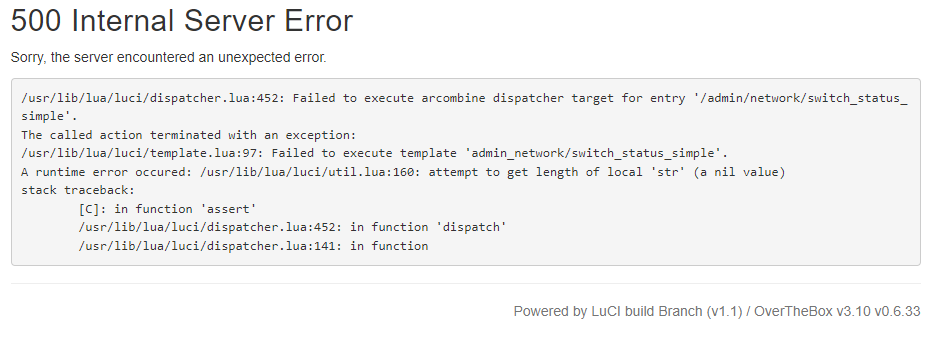

je ne sais pas pour quelle raison, mais j'ai cette erreur qui apparait quand je tente d'aller dans l'onglet Switch du menu Network de mon Over the box.
Comment Résoudre ce problème pour trouver les fonctions du Switch?

Bonjour @Maxime.R,
entre temps, nous avons trouvé la cause de cette erreur. Cela vient un paramétrage erroné dans le tableau de gestion des vlans. Une fois l'erreur, corrigée ou effacée tout rentre dans l'ordre.
Voici la page où il faut corriger le problème :
192.168.100.1/cgi-bin/luci//admin/network/vlan
