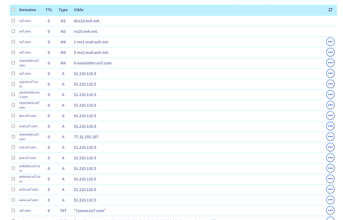

Bonjour, J'ai des erreurs lors de l'envois de mail depuis gmail, hotmail, ou yahoo vers contact@vo7.com. Réponse du serveur distant ( OVH ) : 554 5.7.1 : Relay access denied Des informations sur notre domain : vo7.com :~# dig +short vo7.com SOA dns19.ovh.net . tech.ovh.net . 2021031507 86400 3600 3600000 60 ~# dig vo7.com mx +short 5 mx1.mail.ovh.net . 1 mx0.mail.ovh.net .

Bonjour, Votre hébergement mail est-il chez OVH (mutualisé) ou bien sur un VPS ? (plesk ou autre)

Bonjour, C'est un VPS ( VPS Elite 8-32-320 )
C'est un VPS ( VPS Elite 8-32-320 )Bonjour,
Alors ceci est faux.
Ca devrait diriger vers votre VPS

Désolé, je me suis trompé, c'est un serveur de OVH ( VPS Elite 8-32-320 )

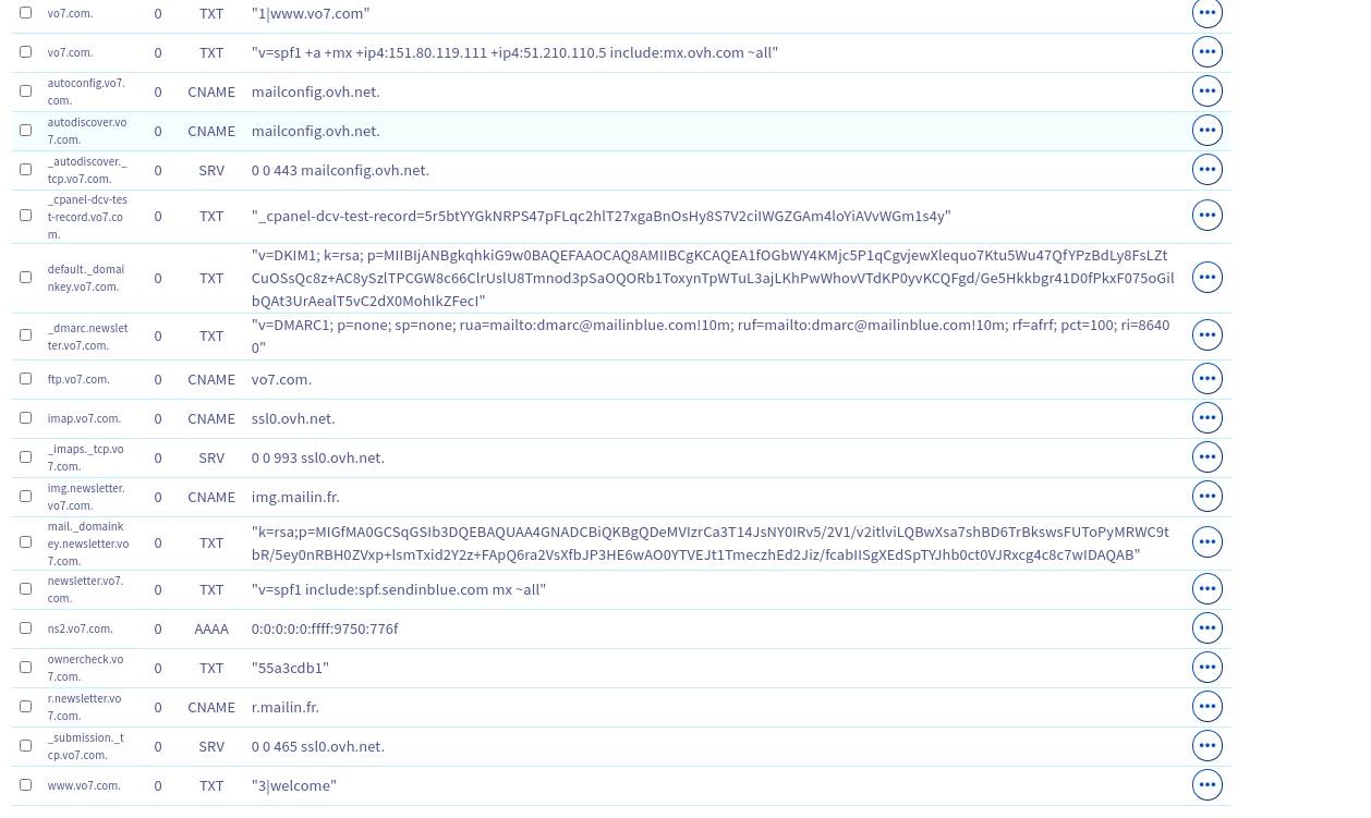

c'est un serveur de OVH ( VPS Elite 8-32-320 )Ca ne change rien à ma réponse. Si les mails entrants doivent aller vers votre VPS, les MX sont actuellement faux.

Qu'est-ce que je devrais faire pour garder les memes mx ?
Bonjour AnisS2, que faut-il mettre dans les Mx ? J'ai le même problème, j'ai supprimé les Mx mais tjr rien, j'arrive à envoyer des emails mais par contre pas en recevoir !
