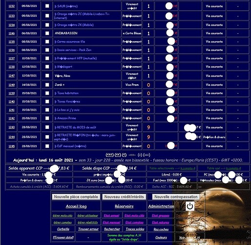

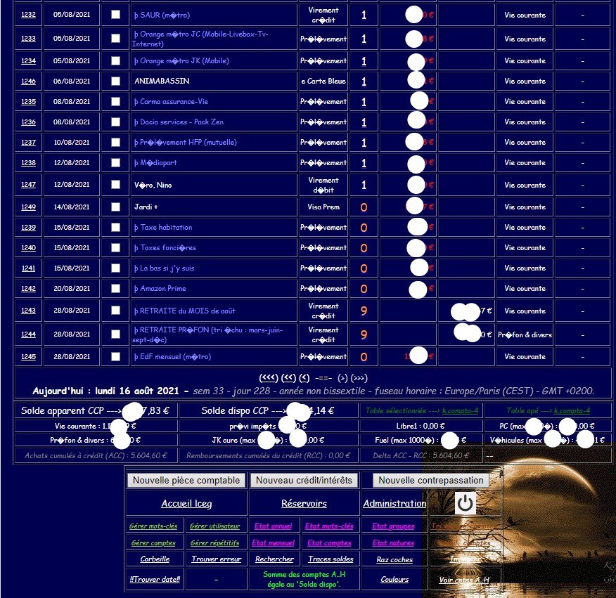

A J 22h00, je vais me coucher, tout marche bien, les accents sont présents ; à J+1 08h00 je me lève, les accents des textes issus de la BDD sont remplacés par les "losanges ?", les textes issus du code ont les accents bien présents. Voir la copie d'écran ci-dessous :
Ceci correspondant (du moins je pense sans pouvoir l'affirmer) au changement de nommage des BDD .

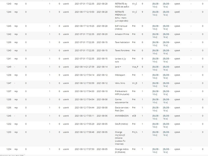

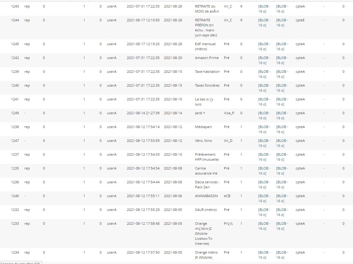

Mes exemples proviennent de phpmyadmin dont voici une copie d'écran. On retrouve mes 2 exemples en lignes 1233 et 1243.
Mais je ne trouve pas de correspondance entre la modification de la BDD et les défauts d'affichage et je vous rappelle que seuls les accents des textes issus de la BDD sont impactés.

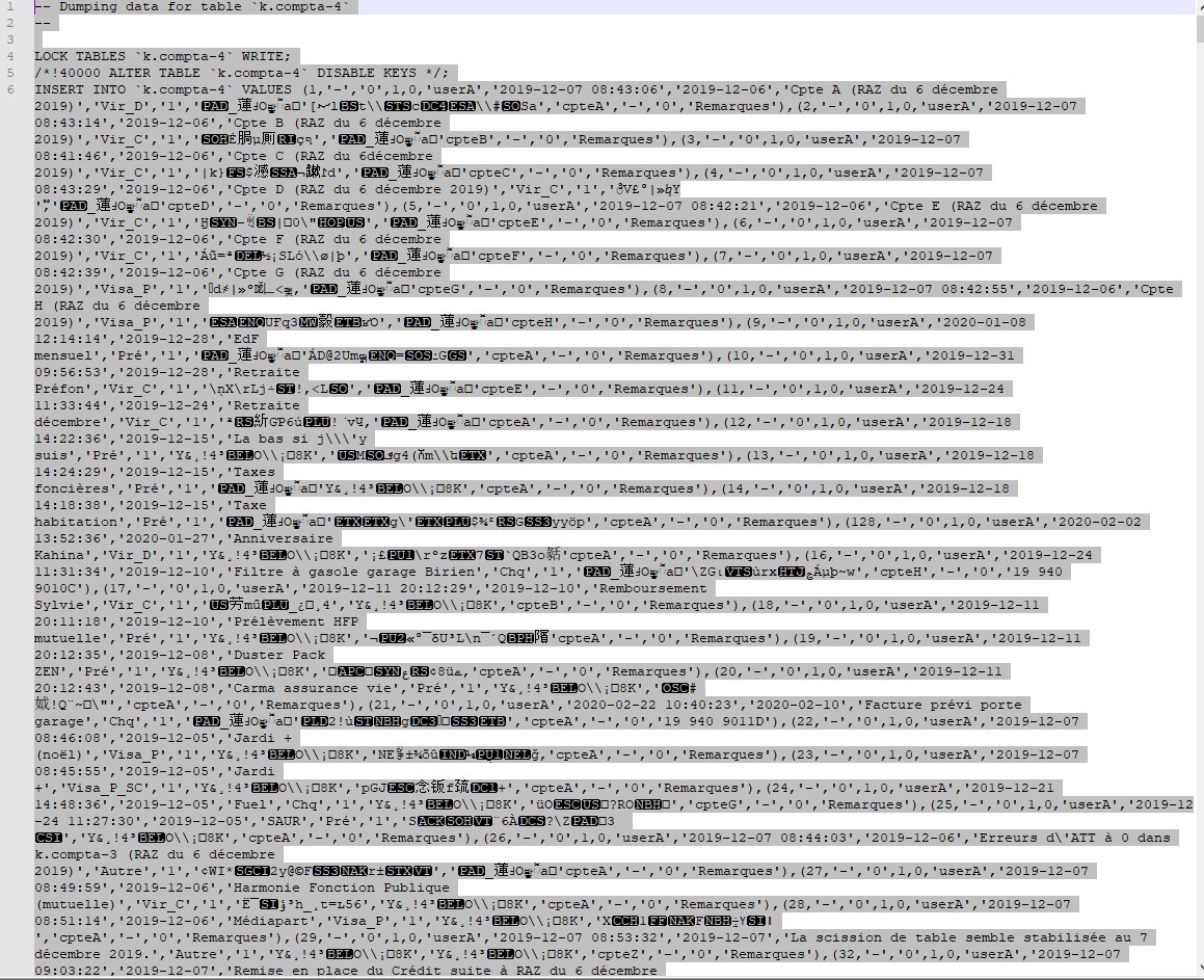

Je vous joint le fichier de la table k.compta-4 sauvegarde vue par notepad ++.
Je ne peux pas l'envoyer car les fichiers txt ne sont pas autorisés, voici donc une copie d'écran du début du fichier.
Cordialement.
ah là par contre c'est bien les données qui sont touchés.
