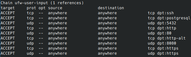

J'ai ajouté l'ouverture des ports dans ufw :
J'ai ajouté l'ouverture dans IPtables:

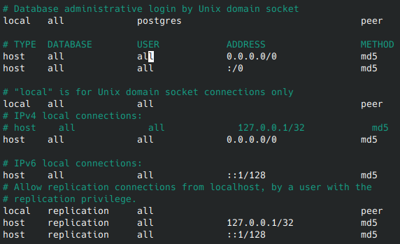

Modifié le postgresql.conf:
et enfin j'ai modifié pg_hba.conf:
Cependant, quand je souhaite me connecter à ma base de données ma connexion est bloquée, et dans journalctl, j'ai une ligne qui montre un blocage de mon IP source.

Après plusieurs jours de questionnement, et après avoir osé poster ma question ici… j'ai trouvé la solution…
Dans pg_hba.conf, j'ai mis :/0 au lieu de ::/0.
Et cela marche actuellement.
