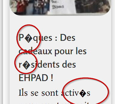

sur un hébergement ouvert depuis 6 ans chez Ovh, ce site fonctionne correctement depuis six mois où je suis intervenu, sauf depuis quelques jours où il n'est plus possible de se connecter en temps qu'administrateur (c'est un wordpress) tout une partie de l'interface (tableau de bord) n'est pas affichée et aucune fonction de publication et administration n'est accessible. Seule la barre noire du haut est visible, pas le tableau de bord. Par ailleurs, les lettres accentuées sont maintenant devenues des point d'interrogation.
Pour la deuxième question, les caractères, je pense à une question de codage utf8, que je pourrai sans doute la régler (c'était déjà le cas quand il y a eu une changement de version php) Bref, on verra.

A première vue, une corruption de jeu de caractères.
En plus vous parlez de vieilles bases, j'estime donc la probabilité de forte à très forte

Voyez aussi avec phpmyadmin si vous semblez avoir des problèmes de character set dans vos différentes tables où vous avez du texte accentué.

Oui, oui, on a été prévenu, ça fonctionne et des sauvegardes j'en ai, de tout. La sauvegarde de la base de données remplacée tout à l'heure n'a rien donné. Il y a déjà eu de problème de caractères sur ce site, une version obsolète de gestion des caractères et après modification, c'est revenu. Il y a six mois environ.
