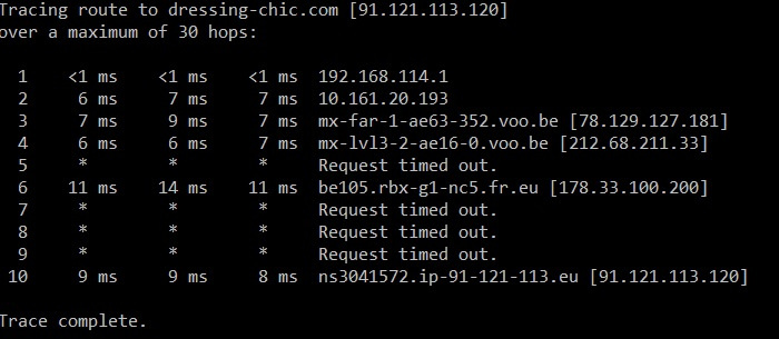

Je fais face à un problème assez bizarre dans le sens où d'un coup, je ne peux plus accéder à un site en particulier de chez moi étant connecté en câble et en wifi.
Voici ce que j'ai déjà effectué :
- Test en 4g sur téléphone => Fonctionnel.
- Test sur un autre PC de la maison => NOK
- Test sur un autre PC d'un ami qui n'est pas sur mon réseau => OK
- Changement DNS vers ceux de Google sur carte réseau et wifi + ipconfig/release et renew + reboot => NOK
- Flushdns => NOK
- Changement DNS primaire et secondaire sur le modem VOO + reboot => NOK
- Firewall mis sur minimum dans les options du modem VOO => NOK
- Vérification si filtrage ou autre ou option de sécurité sur modem VOO et tout mis en autorisé (provisoirement) => NOK
- Modification du fichier host pour la résolution du domaine avec l'IP => NOK
- Tentative de connexion avec l'IP => NOK
- Test via GTmetrix pour voir si mon site s'affiche même si en construction => OK.
L'erreur après 10 ou 20 secondes : Le délai d'attente est dépassé…
Tracert de chez moi :
Tracert d'un ami chez le même opérateur hors mon réseau :
On voit clairement que je n'arrive pas à destination et qu'il y a un blocage…
Vérification blacklisting de l'IP de mon server dédié : 3 listés sur 86
Vérification blacklisting de mon adresse WAN : 3 listés sur 86
Je n'ai pas de service fail2ban.
Je développe un site et ne sait plus travailler correctement sans utiliser un point d'accès wifi de mon téléphone en tuant mon forfait et tous mes domaines ne sont pas joignables…
Je précise que tout le monde a accès à mes domaines sauf moi…
Quelqu'un aurait-il une piste car là je sature depuis ce matin…
