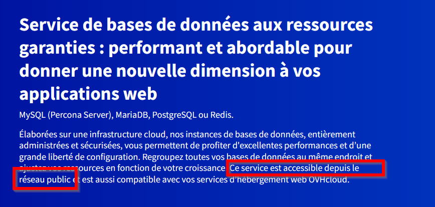

Les bases incluses avec les offres "mutualisé" (perso, pro, performance) ne sont pas accessibles depuis l'extérieur des serveurs d'hébergement Web.
Vous devez aller ver ce produit: https://www.ovhcloud.com/fr/web-cloud/databases/
