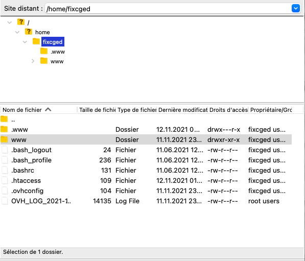

Bon c'est du chinois pour moi… c'est normal d'avoir 2 fichiers, un en www et l'autre en .www ?
je vois sur OVH que le dossier racine de l'hébergement est "www" idem pour le module PS, mais pour iconic-store et www.1store.frstore.fr c'est "." c'est peut-être le point de départ ???

oui je viens de parcourir tous les points je ne suis pas allé au bout. J'ai modifié le dossier en index_OVH.html.
J'arrive maintenant sur la page INDEX avec un dossier admin, et deux fichiers index_ovh.html et robots.txt
