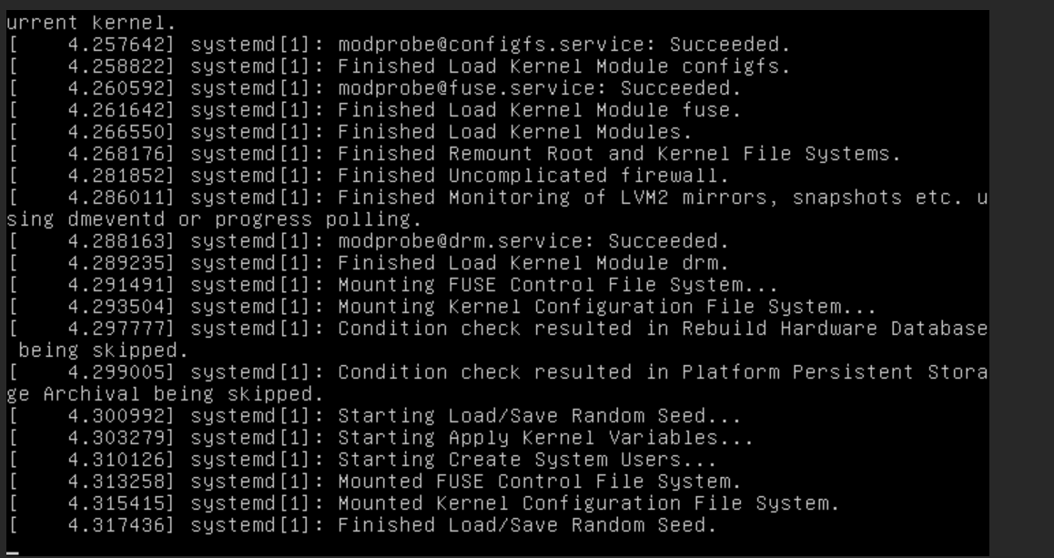

J'ai une instance Ubuntu, connexion Ok avec clé publique/privée SSH.
Je souhaite accéder via la console VNC afin de mettre à jour iptable et éviter de perdre la connexion à distance lors d'un DROP. J'ai donc crée un mot de passe pour mon utilisateur afin de me connecter avec la console VNC du dashboard.
Problème rencontré:
la console VNC ne me présente pas de login/passwd. Mais uniquement un log de systemd.
J'ai tenté un soft/hard reboot, rien ne change. Tenté redémarrage en mode rescue, j'ai bien le prompt login/mdp avec le password temporaire.
Auriez-vous une piste de recherche ?
Par avance merci pour votre aide.

Normalement il suffit de faire "entrée"… Et la mire de login apparaitra…
Attention clavier en qwerty, utiliser le pavé numérique pour les chiffres…
Si ça ne fonctionne pas c'est qu'il y a un bug sur l'instance…
C'est bien l'objet du poste, trouver pourquoi le log systemd s'affiche à la place du prompt login
