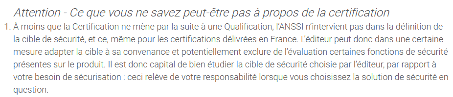

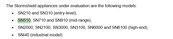

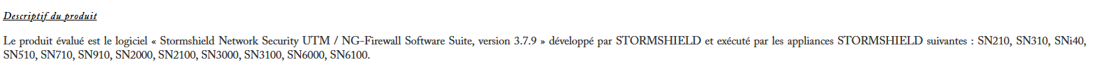

Je me permets d'apporter quelques précisions concernant la certification des Stormshield. La certification EAL3+ n'est valable que sur les appliances matérielles vendues par Stormshield. Les versions virtuelles EVA et anciennement VXXX ne sont pas dans le scope de cette certification.
De plus dans le cadre d'une certification, l'ANSSI n'intervient pas dans le processus au niveau de la définition du contour (La cible de sécurité). C'est uniquement dans le cadre d'une qualification que l'ANSSI intervient vraiment et actuellement Stormshield n'a plus de qualification valable.
pour travailler avec des hôpitaux ou l'ANSSI est intervenu et à forcé l'installation de boitier StomShield, la LTSB (3.7 & 3.11) est certifié (les version plus récente ne le sont pas, et la V4 est en cours depuis mi-2022).
Bonsoir,

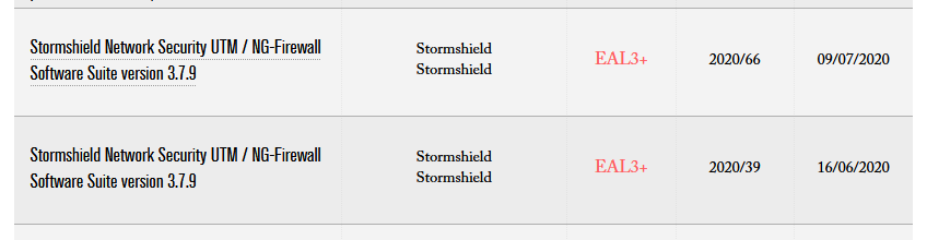

La 3.7 a eu un renouvellement de certification EAL3+ et la 3.11 n'a jamais été certifiée. La seule version certifiée récemment est la 3.7.9.
Et dans tous les cas, les processus de certifications de concernent pas les EVA comme c'est indiqué dans la cible de sécurité.
La v4 n'est effectivement pas encore certifiée. Elle est en cours de certification EAL3+ et il y a peut-être une qualification en cours mais ce n'est pas encore connu. Et mon assertion concernant le fait que l'ANSSI n'intervient pas dans un processus de définition de la cible de sécurité reste valable. C'est l'éditeur qui choisit. C'est même indiqué sur le site de Stormshield :
