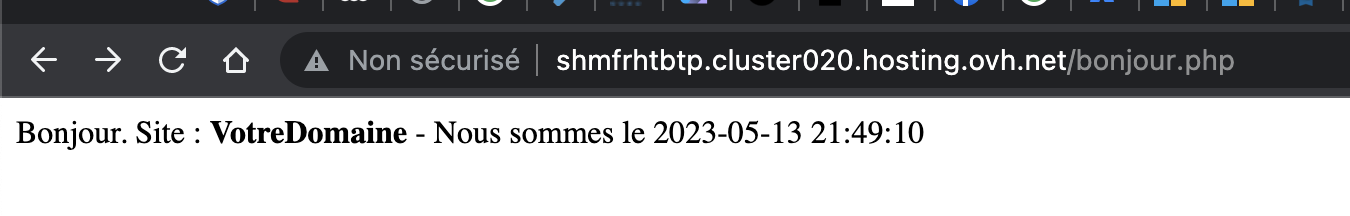

Alors @SeverineH3 faites le test du script bonjour.php :
I3 – Contrôle du SSL : Avec le script bonjour.php
Pouvez-vous faire rapidement le test du script **bonjour.php** :
Après transfert du script **bonjour.php** dans le dossier /www/ faire :
http://shmfrhtbtp.cluster020.hosting.ovh.net/bonjour.php
Alors ce test du script bonjour.php ?
Je ne suis pas sécurisé

Normal, il ne peut y avoir de SSL pour les adresses cluster !
Maintenant que vous montrez que vous accédez bien au serveur OVH dans le dossier /www , qu'il y a-t-il dans ce dossier ?

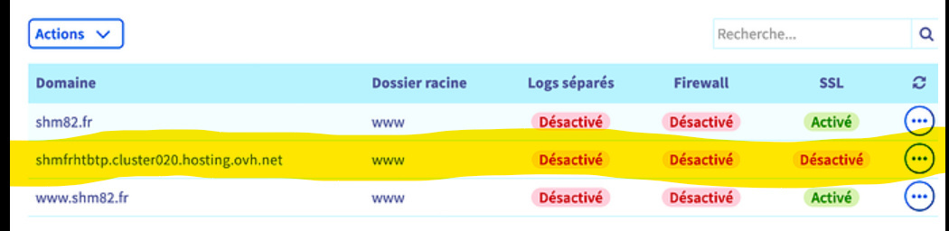

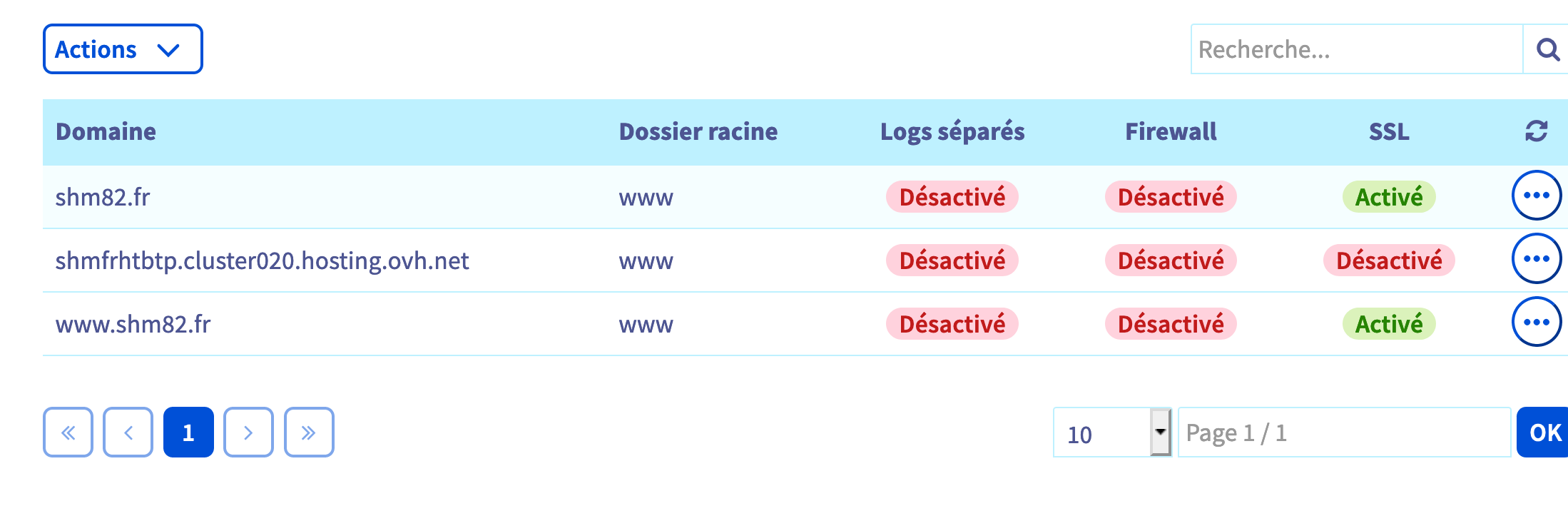

Copie d'écran de ce que vous voyez dans FILEZILLA ?
