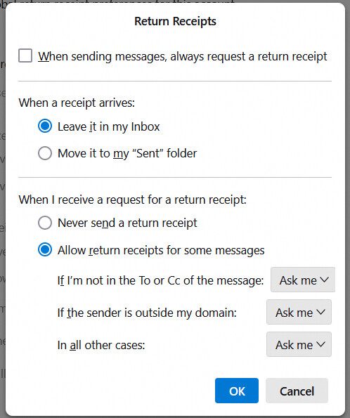

Note pour @Astérix , il manque l'image de ton post:
L'image qui n'apparait pas a été ajoutée en PJ à ce message.
L'image qui n'apparait pas a été ajoutée en PJ à ce message, car l'édition des messages ne semble pas fonctionner ...

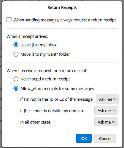

Exemple dans Thunderbird, vous avez le choix
