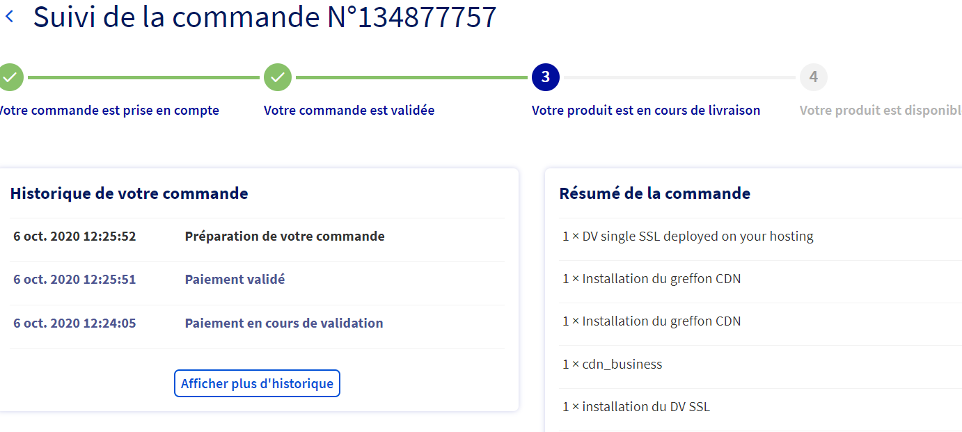

Bonjour, Mon nom de domaine est www.jfckiosk.be, j'ai supprime mon SSL existant car j'essayais de mettre mon site en https mais apparemment cela est dû a des photos que j'ai sur mon site. comme j'ai supprimé mon ssl mon site ne s'affiche plus sur google et je n'arrivais pas à en recommander un donc je me suis dit je vais en acheter un hier mais que je n'ai toujours par réçu. Ovh me dit que que la demande est en cours de livraison. est-il possible de remettre mon ssl initial et donc d'annuler cet achat stupide ?
pas chez Ovh, tu es engagé pour la duré de validité du payant maintenant
même si tu le supprimes, il te faut attendre son expiration :frowning:

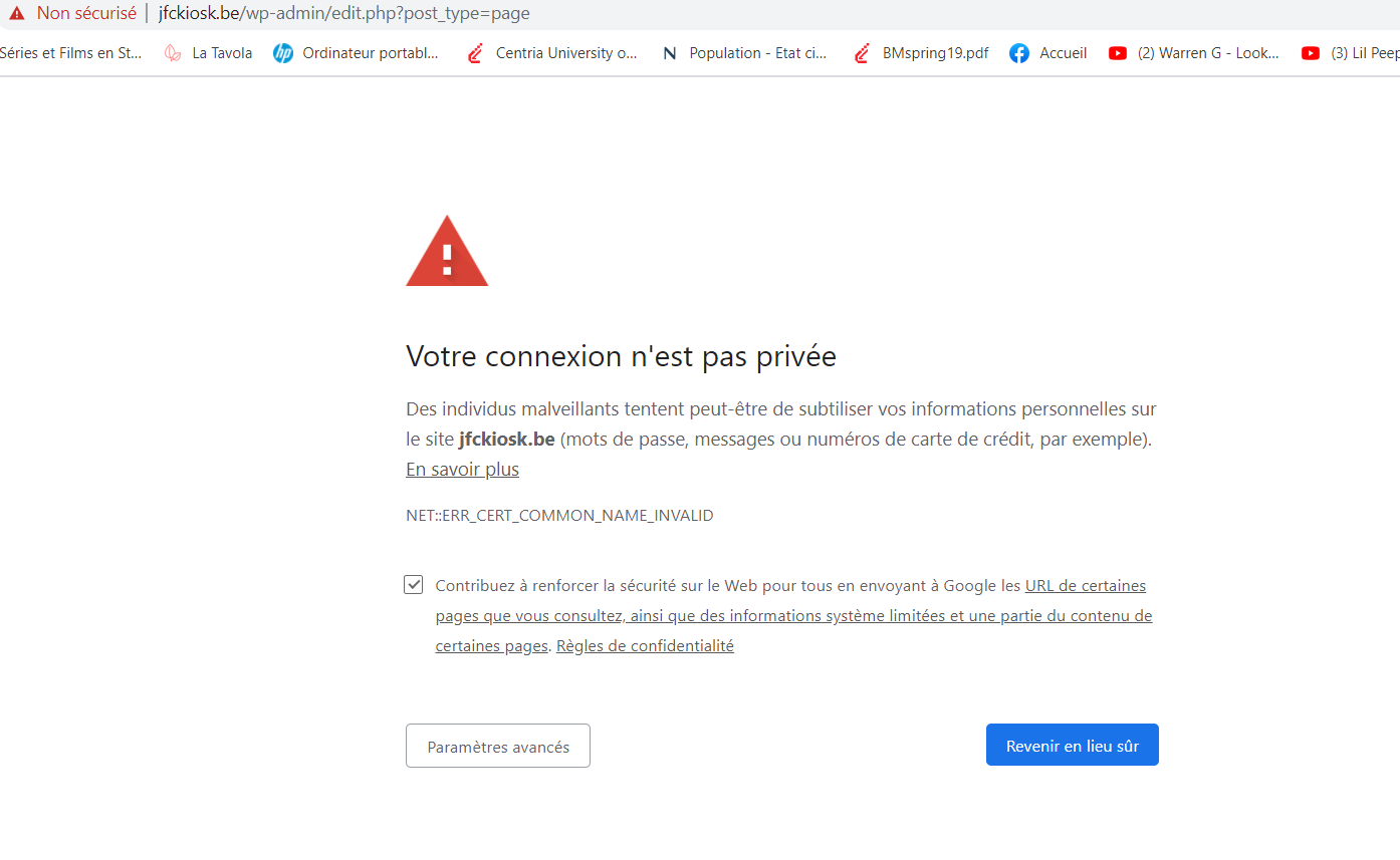

Un grand merci je vais attendre maintenant en espérant que cela marche, ton aide m'a été précieuse. passe une bonne journée :slight_smile: le fait de les avoir supprimé ne va pas poser de problème au fonctionnement du site internet ? et le fait d'avoir cela quand j'essaye de me connecter à mon wordpress est normal et je dois donc attendre 1 H c'est ça ?
bah si, à terme :frowning:
