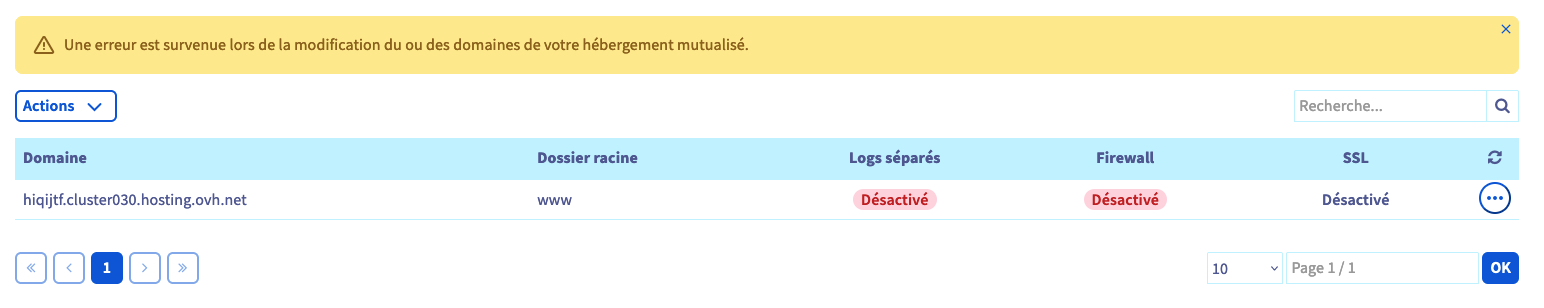

J'essaie d'activer le SSL sur mon site site via l'onglet Multisite > modifier le domaine > SSL coché, et j'obtiens l'erreur "Une erreur est survenue lors de la modification du ou des domaines de votre hébergement mutualisé."
Pareil lorsque je souhaite l'activer dans l'onglet Informations générales > Configuration, le message "SSL en cours de création" est écrit, puis 5min plus tard, dis qu'il n'est pas activé.

Normal, le SSL ne peut être activé sur une adresse interne de ovh.net.

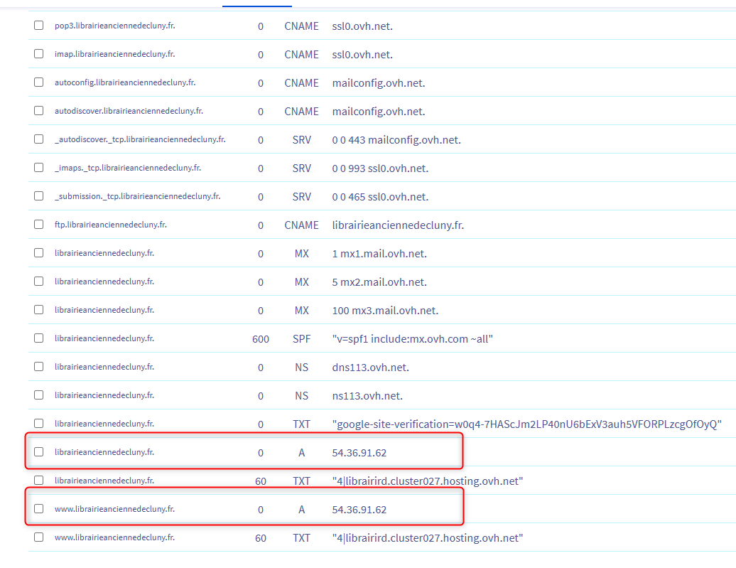

Votre site est sur cluster027 et cluster027 a l'adresse IP 54.36.91.62
Dans votre Domaines > zone DNS il manque un enregistrement A pour le sous-domaine www, ajoutez-le avec cette adresse IP.
A partir de ce moment www.librairieanciennedecluny.fr devrait au moins retourner quelque chose.
Quand c'est fait, dans Hébergements > activez SSL et regénérez les certificats.

L' enregistrement A pour le sous-domaine www était déjà configuré.

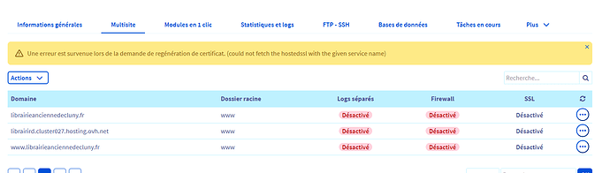

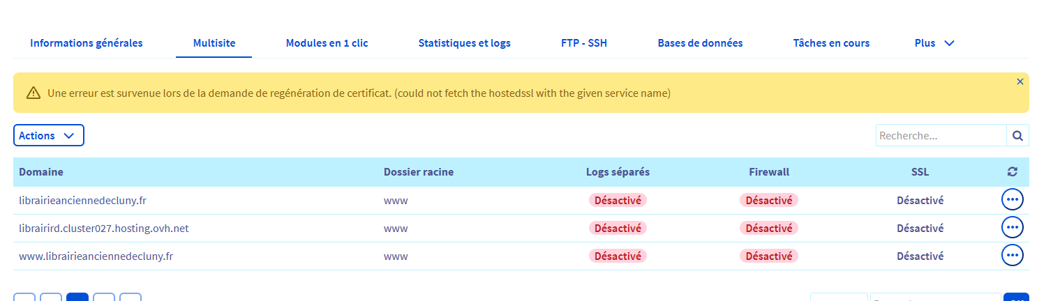

L'activation SSL "se lance" et puis.. plus rien.
Aucun message, rien. Ca revient à "NON"
La régénération, génère un message d'erreur.
Oui, aujourd'hui je constate qu'il est là. Bizarre.
Vous devez activer SSL ici aussi:
puis regénérer votre certificat.
J'active le SSL via le menu : HEBERGEMENT > INFOS GENERALES > …
Je commande le Certificat gratuit (Let's Encrypt)
Et comme montré sur les captures, cela me met un message "En cours".. Et puis si je reviens sur la page, que je la rafraichi, ça rebascule sur "NON". Sans aucune autre forme de procès.
Du coup, tout le reste devient impossible.

J'ai regénéré le SSL pour le site librairie.. et www. librairie .. ET NON pour librairie.cluster027..
Le certificat en bien pris en compte !
