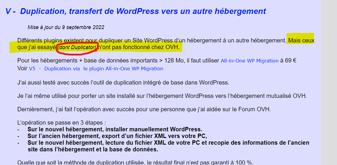

Bonjour @MaevaB
** V - Duplication, transfert de WordPress vers un autre hébergement**
https://www.wordetweb.com/word-et-web/WORDPRESS-guide-installation-de-WordPress-premier-domaine-chez-OVH-FR.htm#V-
Profitez-en pour lire attentivement les paragraphes A à J de ce guide.
_________________________________________________________________________________**

Je n'ai jamais réussi à utiliser DUPLICATOR sur un hébergement mutualisé OVH.
Voir --> https://www.wordetweb.com/word-et-web/WORDPRESS-guide-installation-de-WordPress-premier-domaine-chez-OVH-FR.htm#_V_-_
Inutile de vous entêter.

Installez votre Wordpress à la main comme expliqué ici: https://docs.ovh.com/fr/hosting/installer-manuellement-wordpress/
Au moins vous aurez un peu compris comment ça fonctionne.
Vous aurez besoin de vos login et mots de passe pour le FTP et celui de la base de données.
