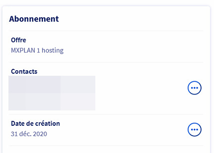

oui mais non car c'est pas le même service, les mails reliés aux hébergement (ce qui inclus le start100m) sont des MX Plan Hosting (alors lié à l'hébergement) alors que les autre via le menu commande sont des MX Plan.

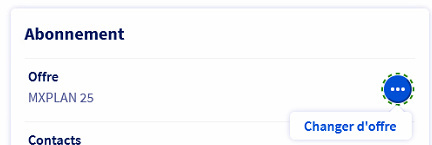

Et en prime avec un MX Plan perso le domaine ne réapparait plus dans la liste pour en commander un par-dessus donc je dirais que ce n'est plus possible.

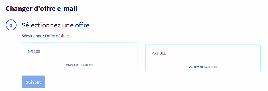

Maintenant il faut aller sur l'offre et demander un upgrade :
Ce qui n'existe pas sur les "Hosting" :
