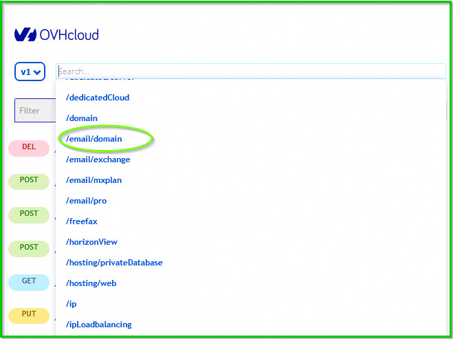

Commencez par vous authentifier (dans le coin supérieur droit)
Puis dans la liste déroulante vous choisissez /email/domain

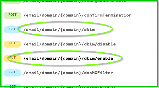

Puis vous prenez dkim/enable , vous complétez votre nom de domaine et vous exécutez.
Si la réponse est "Already enabled" alors vous prenez /dkim.
Le but est de récupérer la réponse telle que celle-ci:
