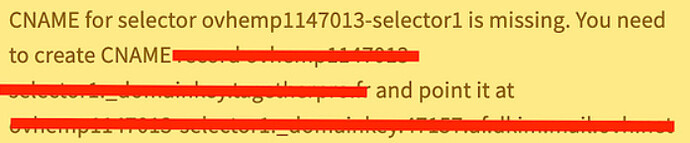

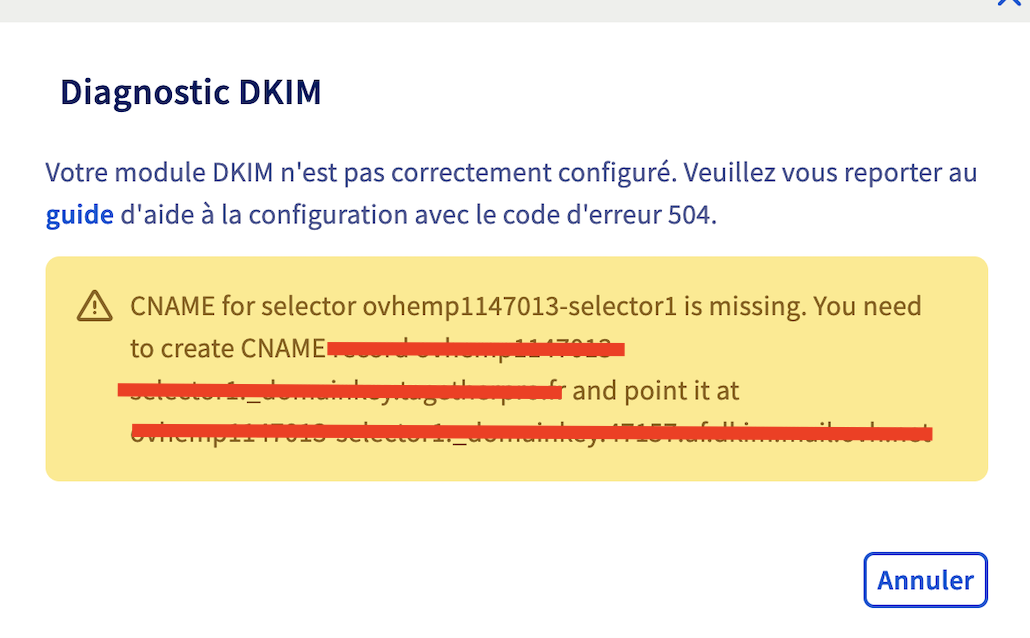

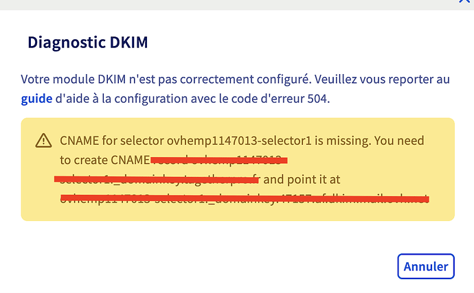

Je viens vers vous car j'ai souscrit à une offre E-mail et je souhaite optimiser la délivrabilité de mes mails. Sur mon diagnostic DKIM de mon adresse mail l'intitulé apparaît en rouge.
Quand je clique sur ce bloc rouge, l'écran suivant apparaît :
Je suis bien les recommandations demandées dans le cadre de cet écran et je confirme que le champs CNAME demandé par OVH est bien paramétré dans ma zone DNS. Je ne comprends donc pas pourquoi mon bloc rouge DKIM de départ ne change pas de couleur.

j'ai besoin qu'il passe en statut Ready
Comment voulez-vous qu'on vérifie avec ça ?
C'est à dire ? De quelles informations avez-vous besoin ?
Vous cachez tout, que voulez vous qu'on dise ?

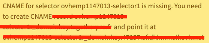

Voici mon screen complet :
Je teste:
1selector1._domainkey.tagetherpro.fr.selector1._domainkey.tagetherpro.fr. IN CNAME 1selector1._domainkey.47157.ag.dkim.mail.ovh.net.selector1._domainkey.47157.ag.dkim.mail.ovh.net.
Je vois une lettre de différence...
Effectivement, je viens de remplacer le g par le f. Cela ne débloque pas la situation à ce stade. Merci pour votre aide Frédéric

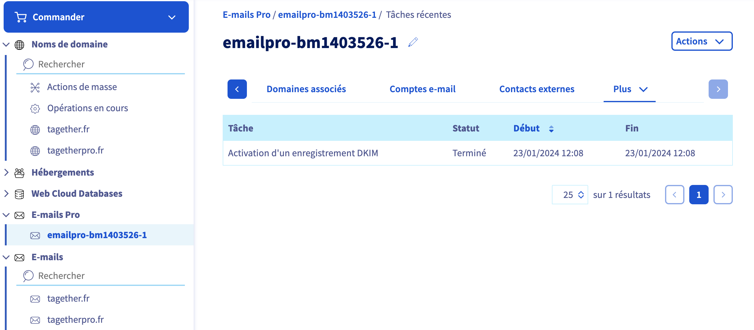

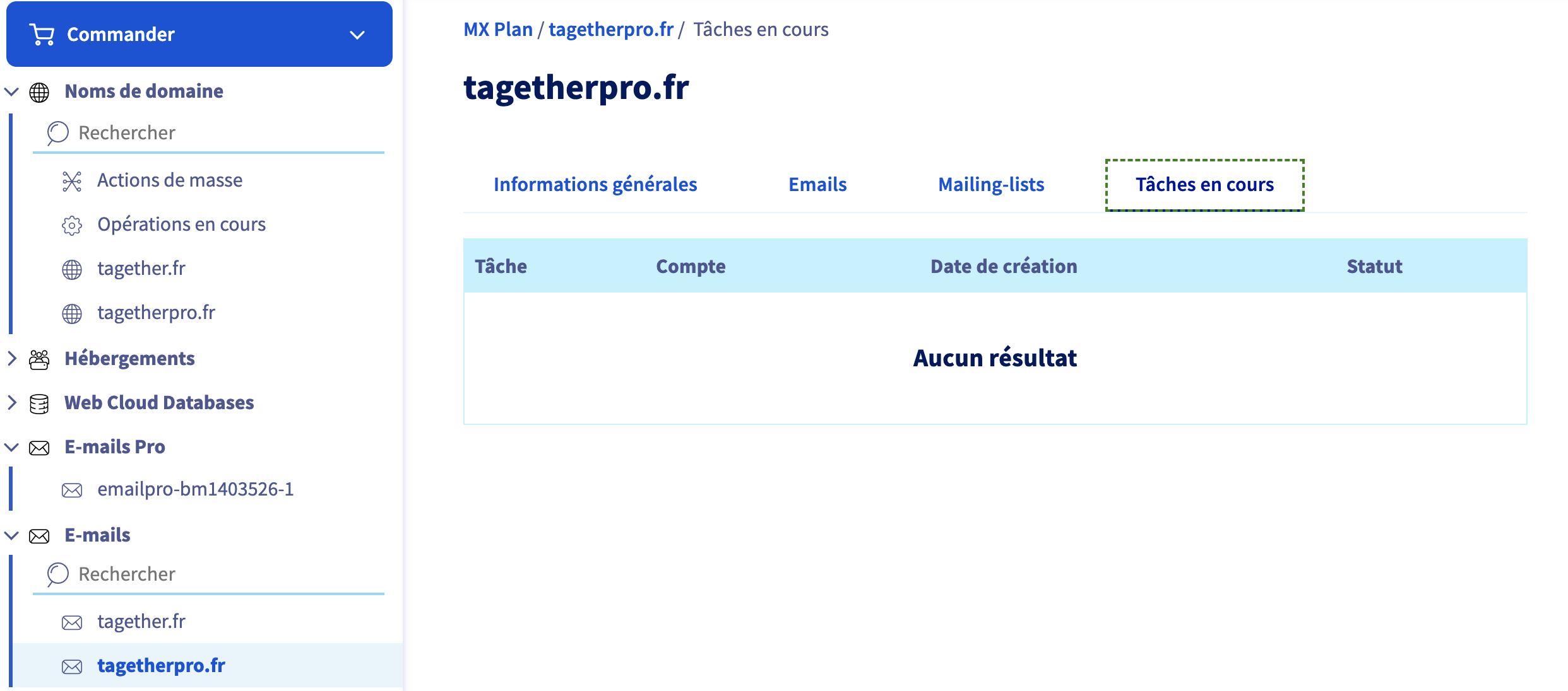

Avez-vous des tâches en cours ?
Qu'appelez-vous des tâches en cours Frédéric ? Hormis cette manipulation depuis mon interface, je n'ai rien effectué d'autre sur mon interface OVH.
C'est bien ça que je voulais dire (votre 2è copie d'écran)
S'il n'y a aucune autre tâche en cours, je crois qu'il ne se passera plus rien.
Si nécessaire, je pense que vous devrez contacter OVH pour relancer la procédure.

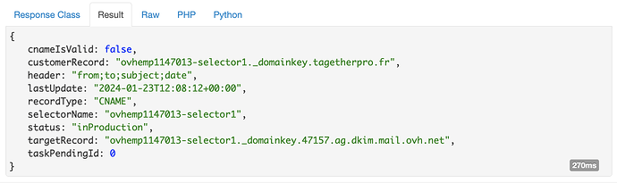

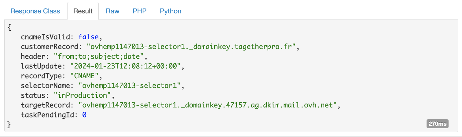

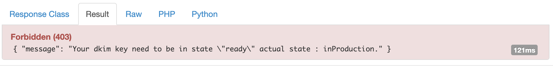

J'en profite aussi pour replacer le screenshot obtenu depuis l'API pour obtenir l'état du selecteur
Oui c'est ce que je vais faire, je vais contacter OVH. Sur ma dernière copie d'écran, je suis surpris de voir que ma target dans mon enregistrement CNAME comporte toujours le fameux "g".
je suis surpris
Ceci est surprenant aussi:
