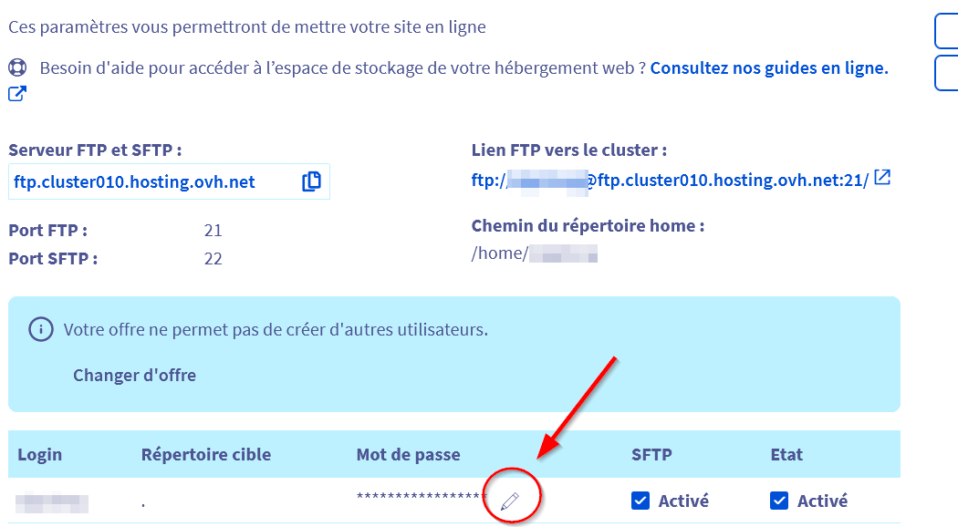

Pouvez-vous montrer ? car ici on doit voir pour se faire une opinion.
1) avez-vous le rôle "Admin" sur l'hébergement ?
2) est-ce bien là-dessus que vous cliquez ?
Merci beaucoup ! J'ai trouvé la zone ftp ssh où changer le mot de passe et cela fonctionne à présent. J'ai pu renommer le plugin défectueux et il n'est plus pris en compte, ouf !

J'ai tenté d'aller sur le serveur ftp associé à mon compte, pour cela j'ai utilisé la fonctionnalité Net2ftp proposée par OVH ;
Bonjour @PatriciaC26
Utiliser de préférence le logiciel **_FILEZILLA_** en mode **_SFTP_**.
