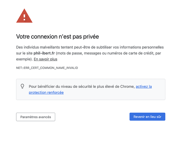

Ben ça fonctionne pas. Cf image jointe du retour
Mais entretemps il faut déjà activer les certificats SSL sur votre hébergement car https://www.1ibert.fr/ibert.fr/ produit un message d'erreur, et faire une redirection vers une adresse qui tombe en erreur, c'est pire que ne rien faire.

Ben impossible de faire ça; ça bug. cf images.
En fait, le ssl n'est pas possible avec l’hébergement gratuit Start 10M
Je vais donc upgradé l'hébergement ou pointer sur une autre hébergement
Vous prétendez ça, mais vous avez tort.
Je vous affirme le contraire. J'ai un domaine fdm.ovh avec un hébergement start10m. Je viens d'y déposer une de mes photos qui fait 7 MB.
Si j'essaie d'uploader d'autres fichiers je reçois ce message d'erreur:
Command: STOR test.JPG
Response: 553 Can't open that file: Disk quota exceeded
C'est bien un start10m
Et j'ai activé SSL dessus.
