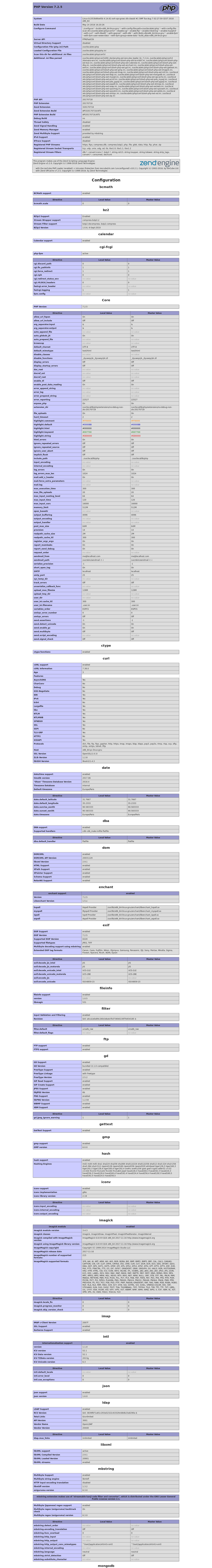

J'ai ouvert un ticket ()afin d'activer Memcached PECL sur mon hébergement.
Celui-ci est resté sans réponse.
Voici mon phpinfo https://screenshots.firefox.com/uUkJ2aLVD4bjzhSI/www.vintage-et-custom.fr
Quelqu'un a une solution?

sauf tu as des disques qui simulent de l'IDE https://community.ovhcloud.com/t/43309
sauf que tu n'est pas root, tu ne peux installer memcached pecl
qui lui est installé d'office sur ton offre pro: http://fpm7.1check.cluster015.ovh.net/phpinfo.phpcheck.cluster015.ovh.net/phpinfo.php (fais une recherche sur memcache)

Réponse du support qui ne reflète pas le php info!
> la librairie est là mais pas le serveur memcache externe, vous pouvez utiliser les fonctions memcache mais pas pour se connecter à un serveur memcache externe.

Je vous confirme que sur nos hébergements mutualisés le memcached est disponible. Cependant sur votre Cloudweb cette fonctionnalité ne l'est pas. Il n'est pas possible de modifier la configuration de nos serveurs.
Le Cloudweb ne dispose pas de cette fonctionnalité pour le moment. Nous n'avons pas d'informations supplémentaires concernant l'ajout ou non de cette fonctionnalité sur ces offres.

Il faudrait demander à des staffs s'il serait possible d'ajouter cette extension "memcached". mais bon il faut un serveur memcached.
Étant donné que cloudweb tourne dans un environnement isolé, il serait intéressant d'ajouter un serveur memcached. avec une options "activé / désactivé" pour le lancer au démarrage du container.
ou alors ils ont `apt install memcached` mais oublié de `apt install php-memechache`?
L'extension pecl memcached est dispo en mutualisé mais ça m'étonnerait qu'ils fournissent un serveur memcached.
Ce que voulait dire au dessus c'est qu'avec l'offre CloudWeb, ça serait possible de mettre l'extension mais aussi le serveur.
