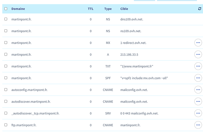

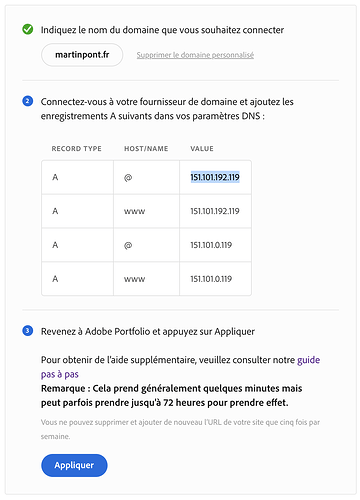

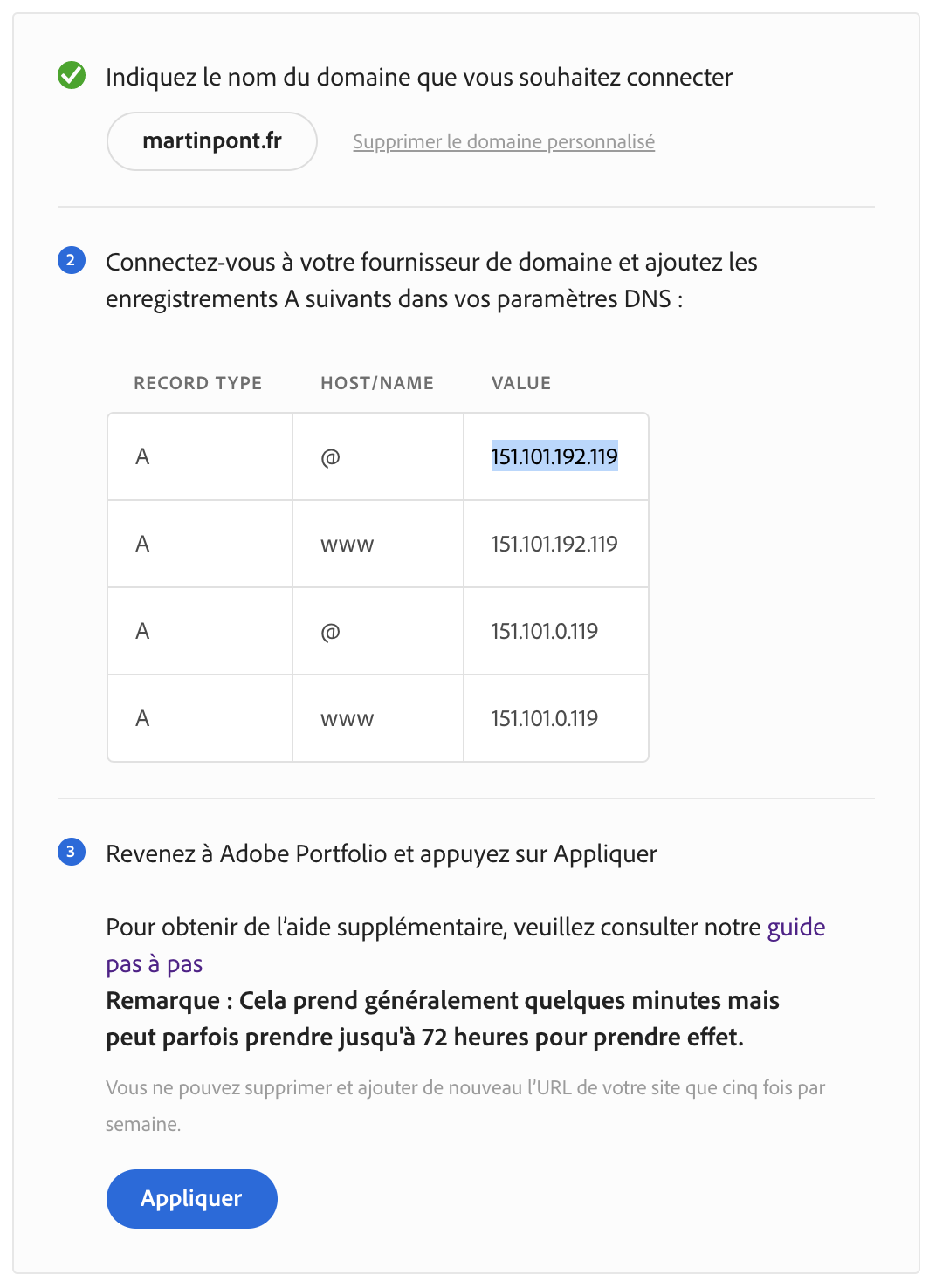

Je souhaite lier mon compte Adobe Portfolio à mon nom de domaine OVH, mais je n'y connais rien du tout en zone de DNS…
Je me retrouve face a ce message, mais une fois sur mon tableau de bord, impossible de savoir ou mettre le @ ou WWW ou encore le morceau de code…

manager Ovh/domaine/zone DNS:
* supprime l'entrée www CNAME sur martinpont.fr
* corrige l'entrée A (sous-domaine vide) avec 151.101.192.119 (au lieu de 213.186.33.5)
* corrige l'entrée A (sous-domaine www) avec 151.101.192.119 (au lieu de 213.186.33.5)
* ajouter une entrée A (sous-domaine vide) avec 151.101.0.119
* ajouter une entrée A (sous-domaine www) avec 151.101.0.119
toi, tu dois attendre 1 heure ou 2 maxi pour voir le changement
pour adobe ça sera bien plus long

1) Alors j'ai supprimé chaque CNAME
2) Je ne vois qu'une entrée A, que j'ai modifié par le bon code "151.101.192.119"
Mais c'est tout, les trois autres options je ne les vois pas…
crée les alors
