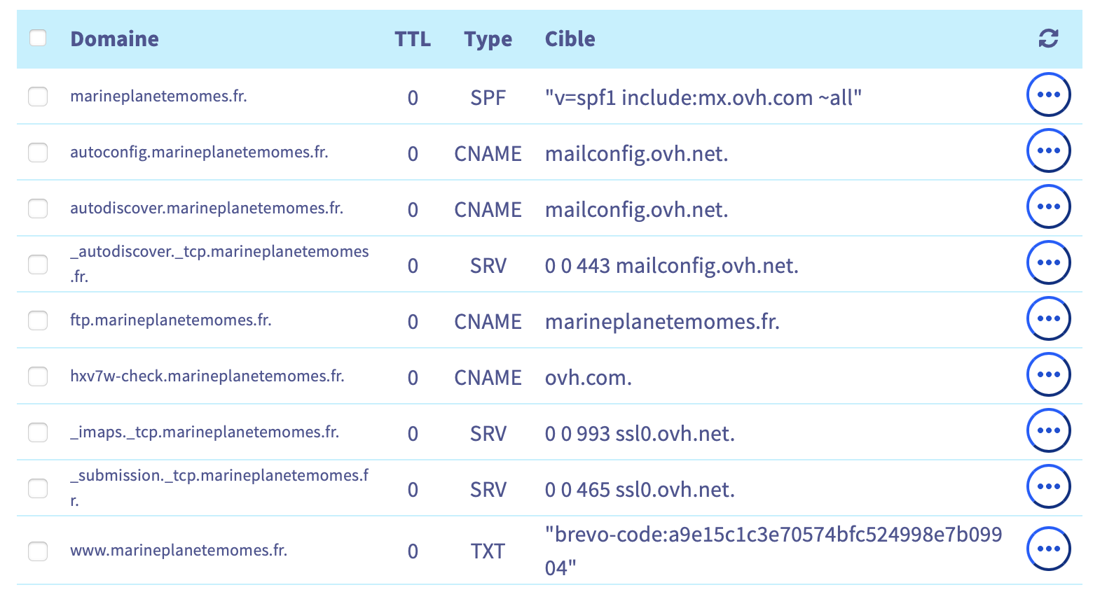

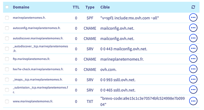

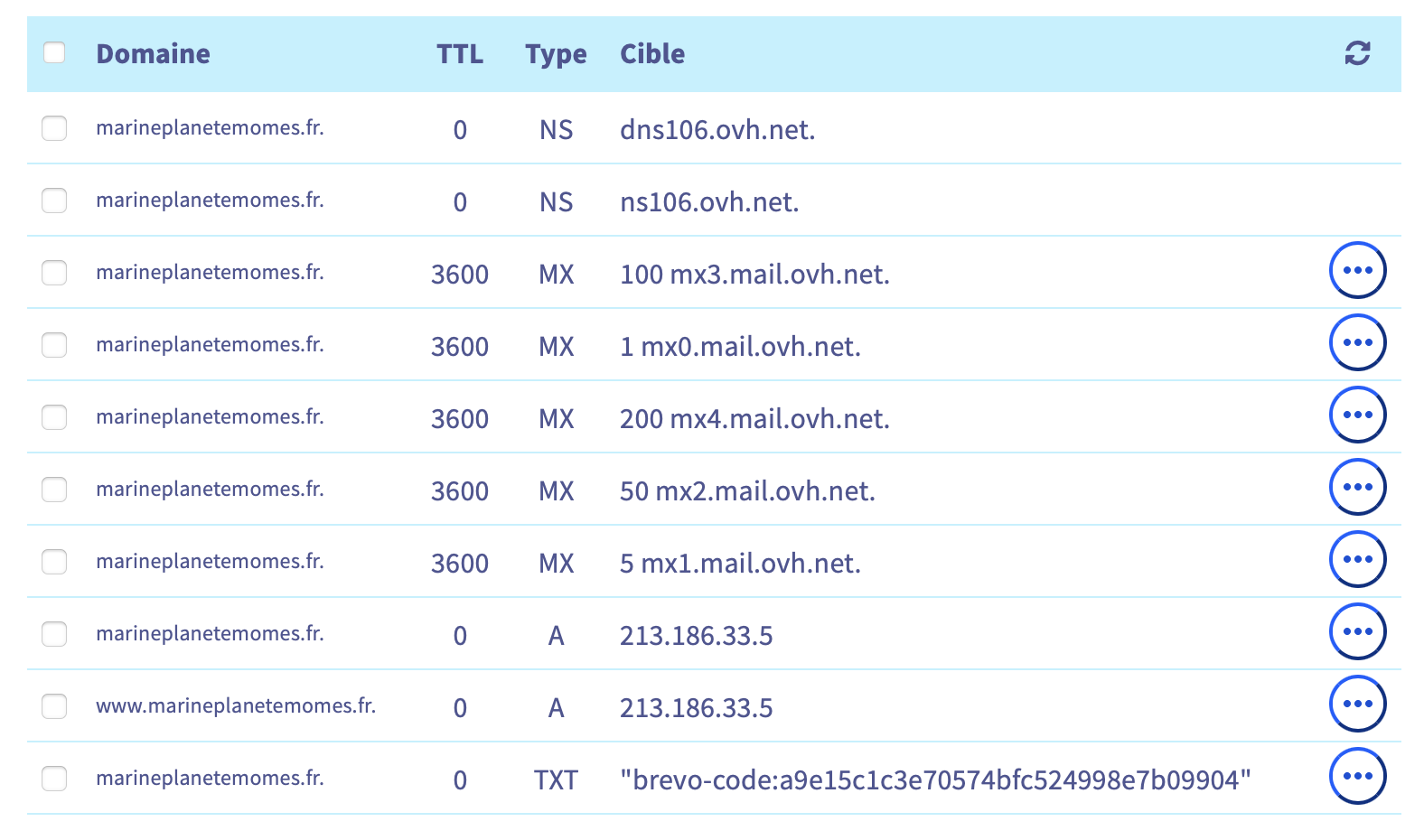

Pour que ce soit plus facile, je mets ici en photo toutes mes zones DNS :

Déjà oublier la zone DNS OVH car en changeant par les serveurs de WIX c'est eux qui sont devenus les gestionnaire de la zone DNS.
Donc déjà il faut commencer par vérifier si tout existe chez WIX.
marineplanetemomes.fr
En complément de la réponse de @janus57 ci-dessus, qui est correcte, cherchez mes réponses récentes dans le forum à propos de : Wix zone DNS
Vos problèmes sont la conséquence d'avoir voulu héberger votre zone DNS chez Wix au lieu de OVH.
