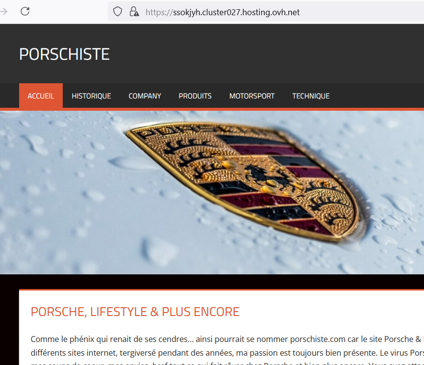

Bonjour @JosselinB3
Vous vous êtes fait avoir avec cette satanée installation en un clic ou ce WordPress déjà installé à la livraison.
C'est une véritable cochonnerie.
A l'aide de mon guide ci dessous appliquez soigneusement les paragraphes A à J de mon guide.
Puis :
Entrer dans l’administration WordPress de votre site : https://porschiste.com/wp-login
Installer le plugin « Better Search Replace ».
L’utilisation du plugin « Better Search Replace » est décrite dans le paragraphe :
O9 - Changer l’adresse du site dans toute la base de données – Plugin « Better Search Replace »
https://www.wordetweb.com/word-et-web/WORDPRESS-guide-installation-de-WordPress-premier-domaine-chez-OVH-FR.htm#O9_-
Remplacements à effectuer :
- Remplacer partout « ssokjyh.cluster027.hosting.ovh.net »
- Par « porschiste.com »
Enfin s’assurer que vous pouvez accéder à votre site via l’adresse https://porschiste.com et que c’est bien cette adresse qui apparait dans la « barre d’adresse du navigateur » pour toutes les pages de votre site.

NON @JosselinB3
Essayez quand même la méthode le plugin « Better Search Replace ».
mais ça me semble compromis. Je vais tout réinstaller, j
Rien n'est compromis.
Vous devez utiliser Better Search&Replace pour remplacer tous les
"/ssokjyh.cluster027.hosting.ovh.net/" par "/porschiste.com/" à travers tout votre site.
Hello,
Effectivement avec Better Search Replace, tout est rentré dans l'ordre :slight_smile:
Il s'est passé exactement ce que tu décris dans ton guide au paragraphe O9 !
Un grand merci pour ce guide très utile !
