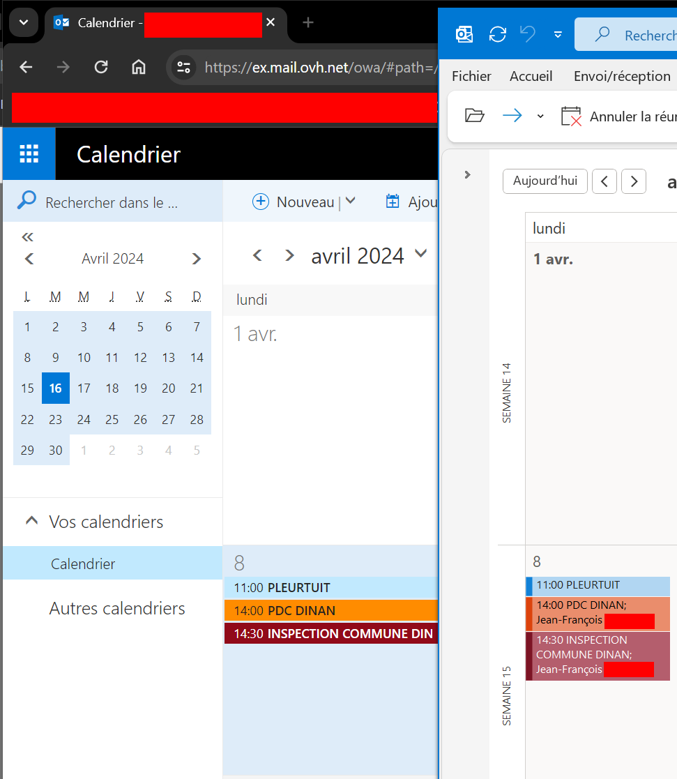

Affichage de l'auteur d'un RDV sur les étiquettes calendrier outlook 2021 - Meeting Org
Affichage de l'auteur d'un RDV sur les étiquettes calendrier outlook 2021 - Meeting Organizer's Name Appears in the Subject line
Problème d'affichage sur les étiquettes du calendrier en vue jour, semaine, mois.
Le nom de l'auteur d'un rendez-vous apparait lorsqu'il y a une invitation…
Screenshot entre le webmail et Outlook 2021:
Ce qui est un problème pour vous est peut-être souhaitable pour d'autres.
Su un hébergement partagé, il est probable que vous deviez l'accepter tel qu'il est actuellement. OVH ne vous donnera pas accès aux commandes admin du serveur.
Bonjour @Fritz2cat ,
Oui vous avez raison.
Après quelques recherches et lire d'autres utilisateurs ne souhaitant pas voir leur propre nom ou détail apparaissant sur leur propre calendrier d'outlook.
Webmail OVH - ok
Outlook 365 - ok
Outlook2021 -> Malheureusement pour outlook "classic", pas encore de solution…
