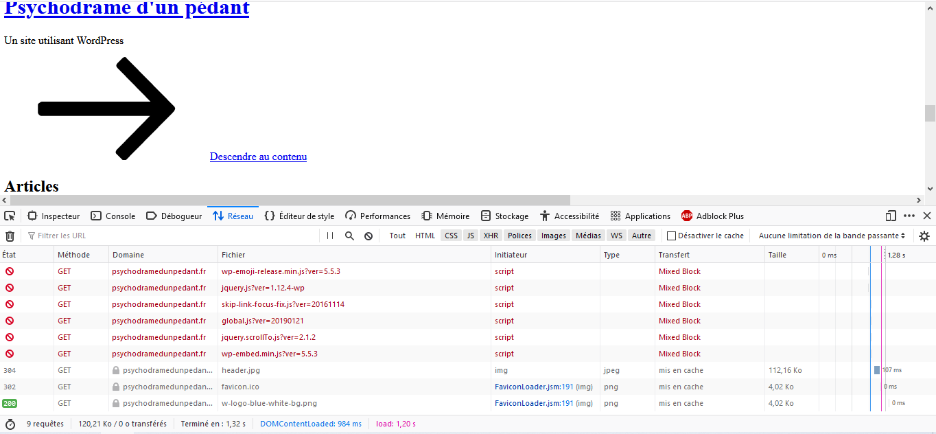

Merci! Effectivement, le site apparaît correctement sur ton navigateur… Par contre, le site apparaît avec l'url http. Pour moi, il apparaît en https.
mauvaise config wordpress, normal: module 1click Ovh, y'a pas pire
avec les devtools d'un navigateur, tu dois voir de ressources bloquées
un antivirus? autre chose dans ton réseau?

S'agit-il ci-dessous des ressources bloquées dont tu parles ? Si oui, que dois-je faire ?
je ne pensais pas celle là…
là ton adblock est le fautif
tout passe avec uBlock origin, pourtant j'en rajoute des couches…
vérifier que tes styles.css soient chargés aussi

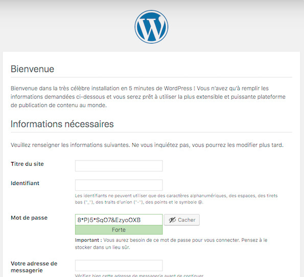

J'ai vidé ma base de données. Puis, en tapant l'URL de mon site, je suis tombé sur la page d'installation
J'ai entré mes infos, le site est créé. Le problème d'affichage demeure…
Je n'ai pas réinstallé Wordpress sur mon serveur via un logiciel FTP, ni créé de fichier de configuration. Apparemment, ces manips ont été conservées.
J'aurais dû tout recommencer depuis le début ?
