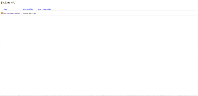

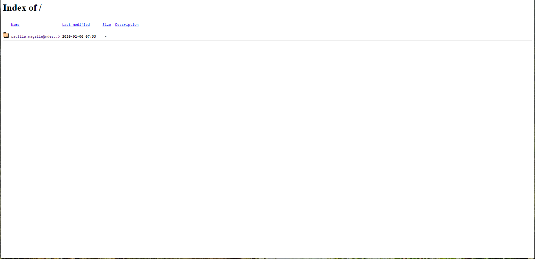

Affichage page index of/
Mon nom de domaine est :mdesign-web.fr
j'ai un souci depuis la création de mon site j'ai eu au début "la page en construction et ensuite en voulant arranger les choses ca c'est empiré j'ai la page index of/ et le dossier qui s'affiche .
comment résoudre la situation. j'ai essayé les solutions proposées dans les diverses discussions je n'ai pas réussi.
dois je tout effacer et recommencer l'installation WordPress en sachant que le site est pratiquement terminé cela m'embêterait très fortement! oui bien y'a t'il une solution plus rapide et moins chiante??
aurait-il une âme charitable pour m'aider ??

Encore une installation de me**e en un clic.
Pour régler facilement votre problème, vous allez pouvoir désinstaller ce module **en un clic** et **installer WordPress manuellement et proprement**.
_Il faut absolument éviter les Solutions en "Un clic" de OVH qui souvent sont anciennes._
**Et installer WordPress manuellement.**

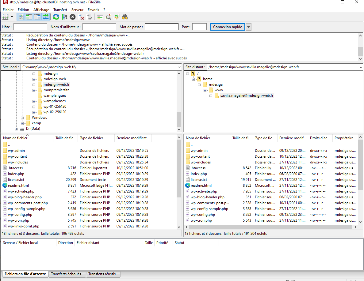

Si le fichier **/www/wp-config.php** existe, les informations d'accès à la base de données pour WordPress se trouvent dans ce fichier :
Si le fichier **/www/wp-config.php** n'existe pas ou plus, suivre la procédure
**J - WordPress - Création de la Base de Données** décrite dans mon guide.

Alors j’ai fait ce que vous m’avez dit de faire donc le site s’affiche correctement même quand je vais sur le net , c’est nickel aussi mais c’est normal que je ne vois aucun aperçu sur l’interface d’ovh ? Ou bien peut être qu’il faut que je vide le cache de mon navigateur pour cela s’affiche non ??
<blockquote><br />https://mdesign-web.fr/<br /></blockquote><br /><br />Bonsoir &#64;MagalieS2<br /><br />**Très beau votre site.** <br />J&#39;espère que vous en avez profité pour mettre à jour le fichier TEXTE tel que je le préconise.<br /><br />**D - Installation WordPress  -  Principe de travail**<br />https://www.wordetweb.com/word-et-web/WORDPRESS-guide-installation-de-WordPress-premier-domaine-chez-OVH-FR.htm#_D_-_Installation<br /><br /><blockquote><br />mais c’est normal que je ne vois aucun aperçu sur l’interface d’ovh ? Ou bien peut être qu’il faut que je vide le cache de mon navigateur pour cela s’affiche non ??<br /></blockquote><br />Pour l&#39;aperçu sur l’interface d&#39;OVH, **ne vous en souciez pas.**<br />Je ne vois pas non plus le mien sur mon interface OVH.<br /><br />A partir du moment où vous avez installé votre site manuellement, je ne sais pas ce que OVH va afficher ou non.
