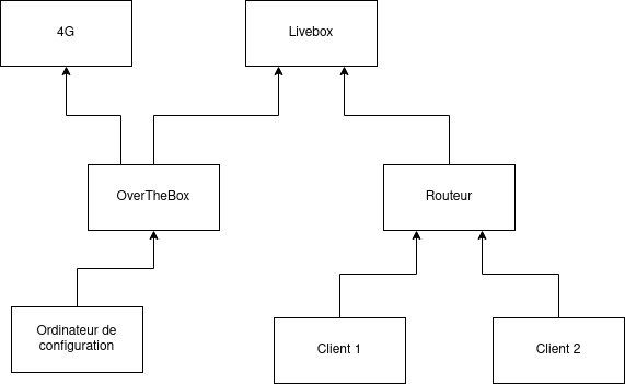

Je vous propose de réaliser un premier branchement comme celui ci:
Il vous permettra d'associer le service OverTheBox à votre boitier sans couper le service à vos client. Une fois associé, je pourrais vous confirmer son fonctionnement. Sans cela je n'ai aucun accès aux informations du boîtier.

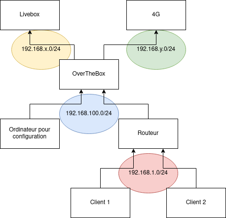

Une fois que tout est OK, vous devrez réalisé le branchement suivant pour profiter de l’agrégation au niveau de votre routeur et de vos postes clients:
À noter que chaques réseaux de couleurs différentes ne peuvent pas communiquer entre eux.
